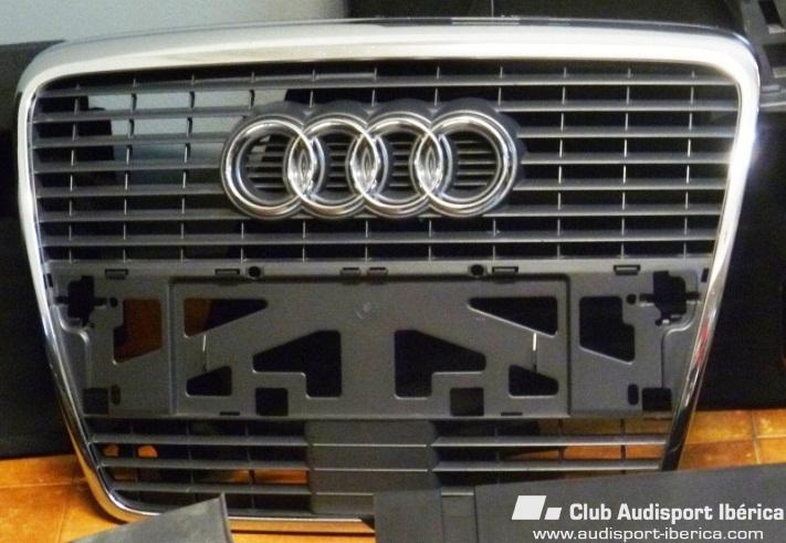

ASTHAROT Publicado 28 de Diciembre del 2011 Denunciar Publicado 28 de Diciembre del 2011 Que tal amigos, me cuelo al subforo para haceros una consulta... un amigo mio que tiene un 4f ha comprado la rejilla S6, pero le tengo que ayudar a montarla y me he dado cuenta que tiene un hueco abajo en el centro yy no se porque es... alguna pista de lo que falta? gracias. Responder
anuevo34 Publicado 28 de Diciembre del 2011 Denunciar Publicado 28 de Diciembre del 2011 (editado) Ese hueco es para una especie de radar que lleva el coche....en opción...o algo así.... Por desgracia, no hay una pieza que lo tape, así que os tocará hacer manualidades y tirar de imaginacion....... Editado 28 de Diciembre del 2011 por anuevo34 Responder

Kolari Publicado 28 de Diciembre del 2011 Denunciar Publicado 28 de Diciembre del 2011 por cierto...alguno que controleis este coche y el etka... podriais ponerme por favor las referencias de las rejillas ?? es decir...la normal (sin hueco) de S6 y la de con hueco.... me acaba de pasar la referencia y es esta 4F0853651AK1RR* esta es con hueco o sin hueco? Ref. 4F0853651AK con hueco para regulador automático de distancia (radar sensor. Te falta la tapa (cubierta) con ref. 4F0 853 631 B que marca 110 euros mas IVA en el ETKA. Yo tengo una tapa pero la vendo junto a su parrilla completa, lo siento. Saludos. Responder

ASTHAROT Publicado 29 de Diciembre del 2011 Autor Denunciar Publicado 29 de Diciembre del 2011 por cierto...alguno que controleis este coche y el etka... podriais ponerme por favor las referencias de las rejillas ?? es decir...la normal (sin hueco) de S6 y la de con hueco.... me acaba de pasar la referencia y es esta 4F0853651AK1RR* esta es con hueco o sin hueco? Ref. 4F0853651AK con hueco para regulador automático de distancia (radar sensor. Te falta la tapa (cubierta) con ref. 4F0 853 631 B que marca 110 euros mas IVA en el ETKA. Yo tengo una tapa pero la vendo junto a su parrilla completa, lo siento. Saludos. Jo...pies si es una faena...si le va ha costar mas la tapa que la rejilla.... Gracias kolari por la info....si cambias de idea y la vendes me lo dices....porque no se como vamos a solucionar el tema.... Responder

Kolari Publicado 29 de Diciembre del 2011 Denunciar Publicado 29 de Diciembre del 2011 Astharot: Coge esta imagen de mi parrilla en venta para que veas como queda la cubierta original y a ver si al chapista se le ocurre algo. Responder
