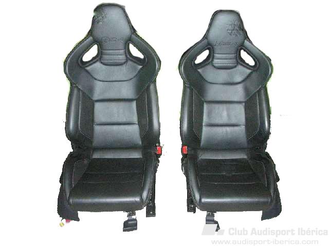

salvagols Publicado 29 de Diciembre del 2011 Denunciar Publicado 29 de Diciembre del 2011 espero vuestra ayuda, haber si alguno de vosotros me puede decir si los asientos tipo backet del RS4, son compatibles con el S3 (8L), os adjunto foto para que los podáis ver y saber si los conectores son los mismos y si los de atrás caben sin ningún problema, según me han informado me dicen que si porque también son abatibles igual que los de serie calefactables del S3 que tengo actualmente, muchas gracias compañeros Responder
MXL Publicado 29 de Diciembre del 2011 Denunciar Publicado 29 de Diciembre del 2011 espero vuestra ayuda, haber si alguno de vosotros me puede decir si los asientos tipo backet del RS4, son compatibles con el S3 (8L), os adjunto foto para que los podáis ver y saber si los conectores son los mismos y si los de atrás caben sin ningún problema, según me han informado me dicen que si porque también son abatibles igual que los de serie calefactables del S3 que tengo actualmente, muchas gracias compañeros Hola Yo tengo esos asientos en mi coche. No creo que tengas problemas de espacio detrás, porque son realmente finos. Pero no tengo claro que puedas abatirlos por la altura del backet. Si los puedes instalar en el sistema original de tu coche (cosa que desconozco), estos respaldos no se abaten hacia adelante para pasar, y si los alzas hacia arriba, pude que toques en el techo. No obstante, creo que hay S3/RS3 con backets, así que busca foreros con esos asientos a ver qué te pueden aclarar. Un aviso, una vez subidos son comodísimos, pero como tengas que llevar a una madre paticorta como la mía, hay que ponerles grúa!!! ja ja Bon Nadal :claugh: Responder
_DSR_ Publicado 29 de Diciembre del 2011 Denunciar Publicado 29 de Diciembre del 2011 si tu coches es 3p, necesitas unos asientos abatibles por huev**, primero que si no, kien tenga q entrar detras se puede hinchar a llorar jeje y segundo que la itv no la pasas y no se si te podrian llegar a multar (esto ultimo lo desconozco pero las otras 2, verdad de la wena xD) Si sirven para el 8l no lo se... pero si ya las llantas de un a4 no valen para el a3, lo mismo los asientos tampoco, no se.. un saludo. Responder
salvagols Publicado 29 de Diciembre del 2011 Autor Denunciar Publicado 29 de Diciembre del 2011 si, mi coche es de 3 puertas y por ponerles esos asientos no pasaría la itv, no jod**!!! es seguro que la gente no podría subir atrás? hola MXL, en que coche los llevas puestos? Responder
ManuGD Publicado 29 de Diciembre del 2011 Denunciar Publicado 29 de Diciembre del 2011 No creo que pasaran ITV porque a pesar de todo el RS4 tiene puertas traseras, por lo que esos asientos no tienen la "palanquita" que hace que se tumben y corran hacia delante, al contrario que los de serie. Responder
naxo8l Publicado 29 de Diciembre del 2011 Denunciar Publicado 29 de Diciembre del 2011 Y porque no te miras los del S3 8p que son muy parecidos y abatibles?? Responder
