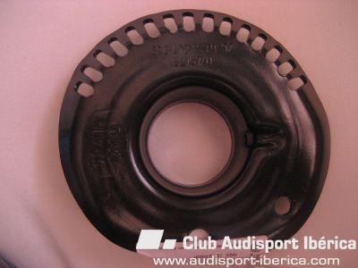

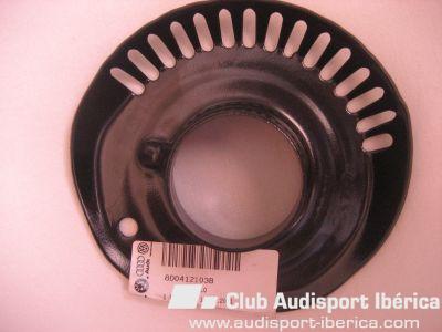

lisarde Publicado 30 de Diciembre del 2011 Denunciar Publicado 30 de Diciembre del 2011 Lo que dice Waje tiene razon yo si quieres busco y te doy la refencia de las copelas del b5 asi consiguirias bajar de 1 a 1,5 cm solo alante y conseguirias igualar delante y detras... El precio si mal no recuerdo estan sobre los 60 con iva incluido la pareja... Responder
lisarde Publicado 30 de Diciembre del 2011 Denunciar Publicado 30 de Diciembre del 2011 Aqui tienes la refencia: 8D0412103B y una foto para que veas como es: tiene una especie de cuello que hace que el muelle quede mas bajo y asi aprovechas cambias amortiguadores y pones la copela y te quedará de lujo Saludos Responder
TAVINYO Publicado 30 de Diciembre del 2011 Denunciar Publicado 30 de Diciembre del 2011 Aqui tienes la refencia: 8D0412103B y una foto para que veas como es: tiene una especie de cuello que hace que el muelle quede mas bajo y asi aprovechas cambias amortiguadores y pones la copela y te quedará de lujo Saludos Hola pero serviría para un b6 la misma referencia Responder
