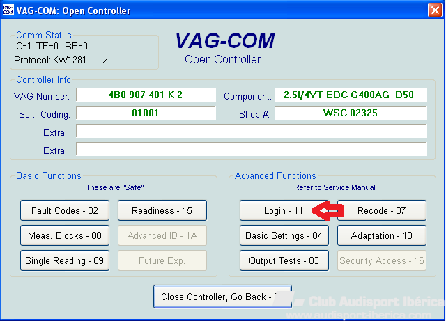

Alo Publicado 30 de Diciembre del 2011 Denunciar Publicado 30 de Diciembre del 2011 Pues te paso el soft coding del modulo 1, si no ves que sea ese te paso todos los otros soft coding mañana. Espero que sea esto... Responder

woff Publicado 2 de Enero del 2012 Autor Denunciar Publicado 2 de Enero del 2012 hola alo he cambiado el sof coding que coincidia con el de mio antigua centralita ,ahora me pasa que la centralita del cambio dice que hay un error de compatibilidad con la ecu aparte que el muy c.....bron despues de volver a calar la distribucion otra vez no ha querido arrancar Responder

woff Publicado 6 de Enero del 2012 Autor Denunciar Publicado 6 de Enero del 2012 eso parecia pues hemos cambiado el soft coding pero sigue sin reconocer el cambio gracias :clap1: Responder
