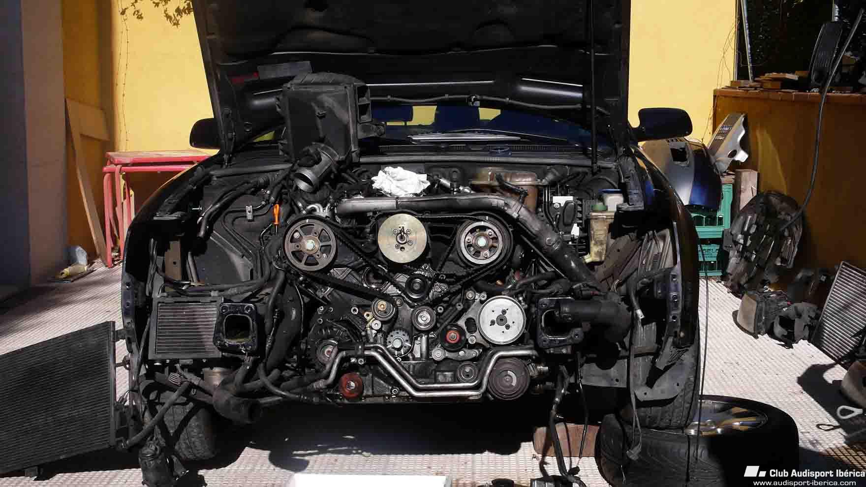

Miguel-Ángel Publicado 2 de Enero del 2012 Autor Denunciar Publicado 2 de Enero del 2012 Joerr....por fín pongo una foto. Bueno, pues así empezó el 2012. Responder
turri Publicado 2 de Enero del 2012 Denunciar Publicado 2 de Enero del 2012 Yo no me he atrevido a desmontar tantas cosas y eso que tendría. Tu petrolero es como el mío a ver si me acuerdo el primer radiador es del aceite del cambio y a la parte inferior lleva otro q creo q es de lo musmo al menos en mi caso el 2 lleva agua y aceite el 3 es del clima si mal no recuerdo. Por cierto podrías poner unas instrucciones de como se desmonta el frontal aunque creo q básicamente eran lis tornillos de las aletas de debajo del faro lo complicado no? Saludos y bienvenido Responder
Miguel-Ángel Publicado 2 de Enero del 2012 Autor Denunciar Publicado 2 de Enero del 2012 A turri: Para nada. En realidad son tuercas. Según miras la foto, las 3 de la izda salen con tan sólo quitar el tubo de admisión y el faro. Las 3 de la dcha salen si te tumbas bajo el coche con tan sólo quitar la tapa inferior. Luego están los 2 tornillos de allen ocultos tras las rejillas de los antinieblas. La obra empezó a las 9:00, y a las 13:00 estaba el termostato en su sitio, (la comida de año nuevo con las uñas negras) y acabado a las 20:00,sólo hay que mancharse. Responder

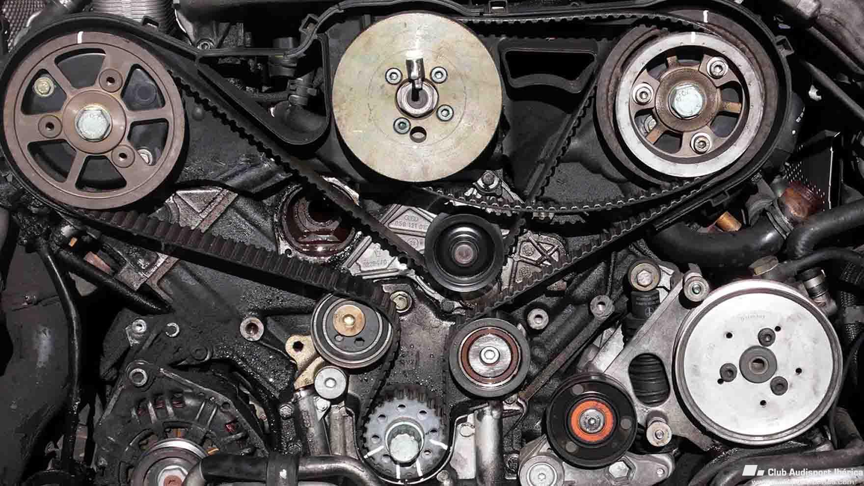

Alo Publicado 2 de Enero del 2012 Denunciar Publicado 2 de Enero del 2012 Puff ya veo que hay que soltar el tensor de la bomba de inyección, es mucha faena, lugo tienes que mirar a ver si la has dejado bien calada... Responder
Miguel-Ángel Publicado 2 de Enero del 2012 Autor Denunciar Publicado 2 de Enero del 2012 Pero eso es una chorrada, llegados a éstas alturas. Lo marcas con tipex y ya está. Es que si no, no llegas a la distribución, que también hay que marcar y destensar. Responder
