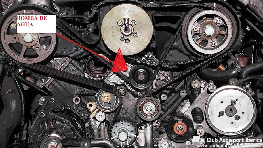

turri Publicado 2 de Enero del 2012 Denunciar Publicado 2 de Enero del 2012 Ya de puestos donde va la bomba del agua? Lo digo por ir aprendiendo como esta tan tirante la vida a lo mejor me meto a mecánico ????? Responder
a34323 Publicado 2 de Enero del 2012 Denunciar Publicado 2 de Enero del 2012 Aquí tienes Turri: Responder

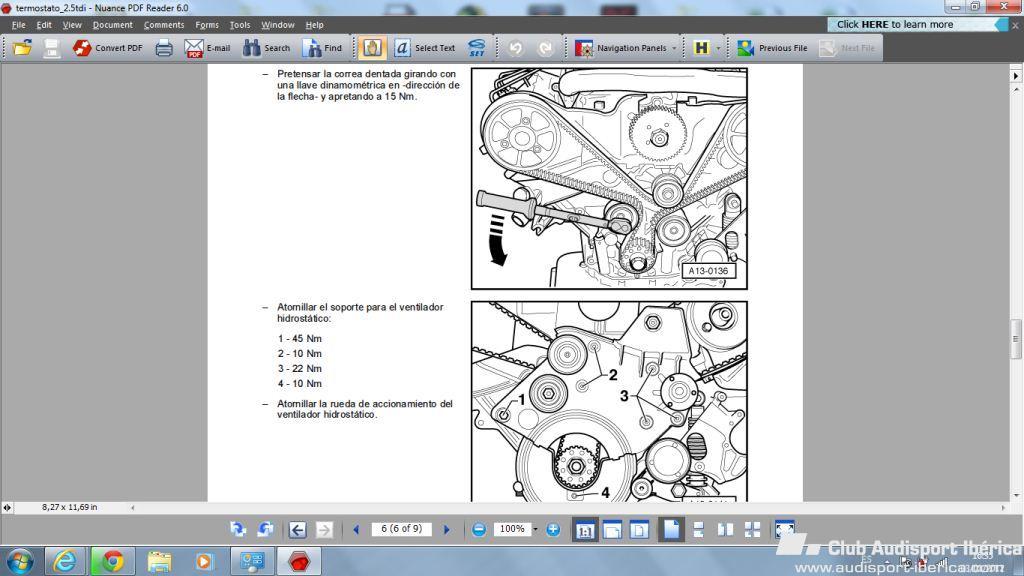

Alo Publicado 3 de Enero del 2012 Denunciar Publicado 3 de Enero del 2012 Emilio tengo un pdf de como cambiar el termostato (que lo he descargado de aqui pero no me deja subirlo. Te paso una captura, el que no sé es el de la bomba. Los demas estan en la foto. Responder

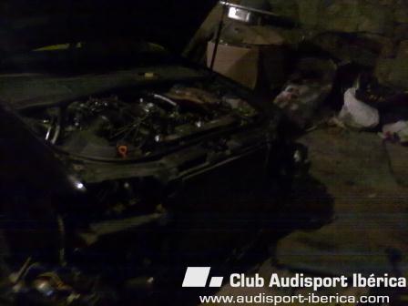

Alo Publicado 5 de Enero del 2012 Denunciar Publicado 5 de Enero del 2012 (editado) Bueno pues me he ouesto manos a la obra esta mañana lo he comprado en el conce porque quería hacerlo en estos 4 dias y me han soplado 35€ :ranting2: y en 2 horas y media tres cuartos perdidas porque no veía la forma de desmontar el parachoques y me vine a ver la solución en este gran foro, y en el paso de rueda quite dos y leí por aquí que son 3 y ya lo desmonte. Bueno pues así va a dormir mi coche esta noche. EDITO: perdonar por la calidad, solo me queda quitar los manguios del ultimo radiador. y ya quite el frontal. Editado 5 de Enero del 2012 por Alo Responder
