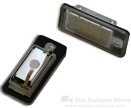

Kolari Publicado 2 de Enero del 2012 Denunciar Publicado 2 de Enero del 2012 Sardi: !!Feliz año!! Con lo que te gustan los leds y has cambiado las tulipas volviendo a bombillas normales... :ranting2: Si me llego a enterar: no te dejo... y además tengo en casa las tulipas de serie que he retirado al poner leds... No dan fallo de FIS, no se calientan, se ponen igual que las de serie y la luz es blanca pura. Saludos. Responder

otro yo Publicado 2 de Enero del 2012 Denunciar Publicado 2 de Enero del 2012 Kolari, cuelga el enlace a tus tulipas de leds que me parece que voy a ir enxargandome un par. Son superchulas Responder
raulmunoz Publicado 3 de Enero del 2012 Denunciar Publicado 3 de Enero del 2012 Yo llevo tus mismas tulipas leds kolari, la verdad esk por la noche kedan espectaculares y por supuesto blanco puro y sin errores en el fis. Responder
david_A6 Publicado 3 de Enero del 2012 Denunciar Publicado 3 de Enero del 2012 Sardi: !!Feliz año!! Con lo que te gustan los leds y has cambiado las tulipas volviendo a bombillas normales... :ranting2: Si me llego a enterar: no te dejo... y además tengo en casa las tulipas de serie que he retirado al poner leds... No dan fallo de FIS, no se calientan, se ponen igual que las de serie y la luz es blanca pura. Saludos. Yo las llevo y perfectas! Responder
Kolari Publicado 3 de Enero del 2012 Denunciar Publicado 3 de Enero del 2012 No, no... Yo tengo para vender las que he retirado de serie no las de led. Cuestan alrededor de 40 mas portes. Viendo lo bien que funcionan las compras conjuntas os recomiendo hacer una a través del foro ya que nuestro modelo es el mismo que el del A3 y habrá muchos interesados lo que supone menor precio. Saludos. Responder

SEBO Publicado 29 de Enero del 2012 Denunciar Publicado 29 de Enero del 2012 haber quien me puede decir donde se compran esas tulipas con las bombillas de leds para la matricula porque he puesto ya de dos clases y me da fallo he puesto unas cambus y tampoco me funcionan gracias y un saludo Responder
