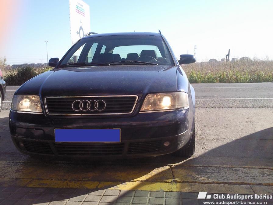

alex69 Publicado 30 de Diciembre del 2011 Denunciar Publicado 30 de Diciembre del 2011 Los mios estaban peor y despues de pulirlos an quedado como nuevos.Creo que mas faena tendras de desmontarlos ,que pulirlos- yo los mios sin quitarlos me costo un par de horas, despues le he puesto unas bombillas Philips (que dan 70% mas de luz ) y el resultado es fenomenal. Responder
alex69 Publicado 30 de Diciembre del 2011 Denunciar Publicado 30 de Diciembre del 2011 (editado) con las bombillas del serie Editado 30 de Diciembre del 2011 por alex69 Responder

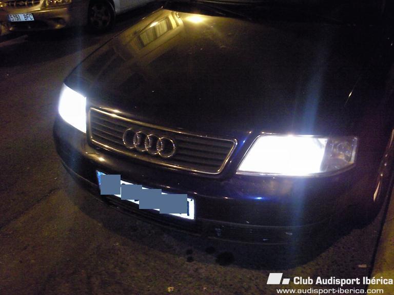

alex69 Publicado 30 de Diciembre del 2011 Denunciar Publicado 30 de Diciembre del 2011 (editado) ....y con PHILIPS. Las 2 fotos son despues de la pulida,no tengo de antes ,pero estaban que no se podia ver lo que ai dentro en los faros Editado 30 de Diciembre del 2011 por alex69 Responder
alex69 Publicado 30 de Diciembre del 2011 Denunciar Publicado 30 de Diciembre del 2011 ¿ ese kit incluye el adaptador para el taladro ? o como es la fijacion de esos discos de lija. Me interesa este tema mucho. Yo me compre un kit de pulido de turttle wax que trae un liquido limpiador, varias lijas de diferentes medidas y una pasta de pulido abrillantado. Sinceramente quedan como el culo, despues de seguir los pasos a rajatabla, quedan igual o peor. A ver si te quedan bien y me pillo yo ese kit tambien. Yo las lije ha mano-primero con una lija de 1500 y despues con lija de agua.El taladro con el adaptador/le compre por 12€/ lo use en la hora de pulir con pulido liquido TITANLUX (6€). OJO con el taladro - tienes que pulir con revoluciones bajas,sino puedes quemar el plastico del faro. En toda forma en el foro ay un brico estupendo ,donde esta todo bien esplicado. Un saludo y feliz año ! Responder
