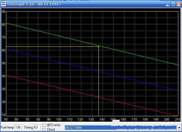

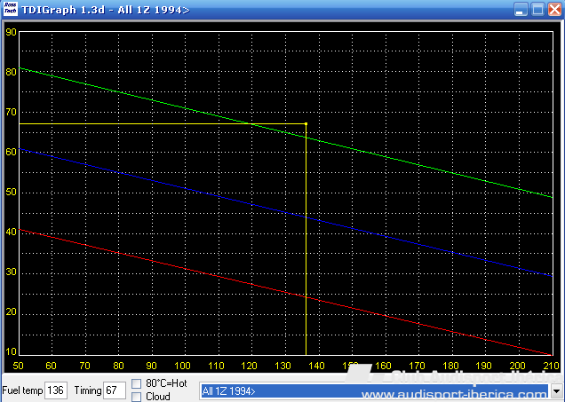

Alo Publicado 30 de Diciembre del 2011 Denunciar Publicado 30 de Diciembre del 2011 El timing de mi coche varía de 63 a 68, no se si lo habré hecho bien (¿hay que seleccionar el motor nuestro o no es necesario?, me ha salido esto, una con el valor máximo y otra con el mínimo. Responder
Alo Publicado 30 de Diciembre del 2011 Autor Denunciar Publicado 30 de Diciembre del 2011 ¿Merecería la pena tocarlo? Responder
Tolo Publicado 30 de Diciembre del 2011 Denunciar Publicado 30 de Diciembre del 2011 Si selecionas el motor adecuado entonces hablamos, porqué el 1Z es el 1.9 de 90 CV, nada que ver con el tuyo. Responder
Alo Publicado 30 de Diciembre del 2011 Autor Denunciar Publicado 30 de Diciembre del 2011 Tienes razón, haber si alguien que lo haya hecho con el AFB sabe los limites, si no mañana los pongo yo y lo posteo... Responder
WAJE Publicado 31 de Diciembre del 2011 Denunciar Publicado 31 de Diciembre del 2011 Alo tienes un MP, en los V6 no se mira el timing. SALUDOS Responder
Alo Publicado 31 de Diciembre del 2011 Autor Denunciar Publicado 31 de Diciembre del 2011 Vale pues no se mira el timing, se mira en basic setting canal 4 en el campo 3 los angulos que te da, a mi me has salido 15.0/15.2 y 1.8/2.0 si no me confundo decía wizard que lo suyo eran 15 y 3, pero Waje nos lo dirá jeje Responder
vsphere Publicado 1 de Enero del 2012 Denunciar Publicado 1 de Enero del 2012 Espero que waje ponga por aqui que le parecen los valores de Alo, ASI cuando mire los mios, podre comparar- Saludos Responder
WAJE Publicado 3 de Enero del 2012 Denunciar Publicado 3 de Enero del 2012 Esos valores son los normales, yo los suelo dejar un poquito mas adelantados, es decir a 2,2/2,6 aproximadamente para uqe "anden" algo mas aunque es inapreciable practicamente. SALUDOS Y YA DIRAS er_bandio Responder
