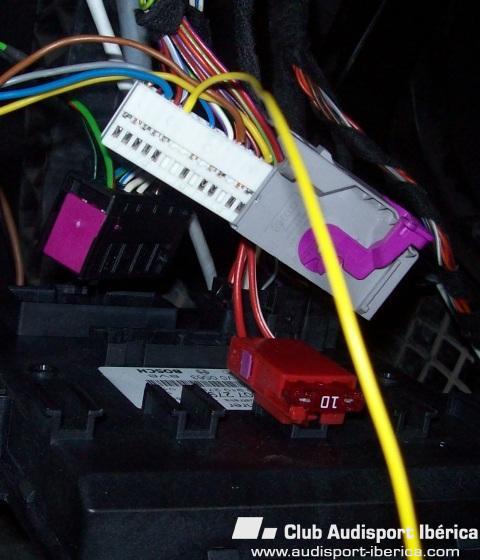

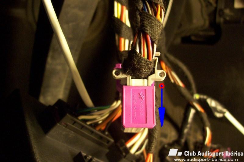

anuevo34 Publicado 1 de Enero del 2012 Denunciar Compartir Publicado 1 de Enero del 2012 Todos los conectores de una forma o de otra se abren......si los observas con atención veras la forma de hacerlo... No se cual es el conector que te refieres pero aquí te dejo las fotos de otro de 32 pin, que posiblemente sea muy parecido.... Por el lateral donde entran los cables, retiramos una tapa que hace de freno y sale todo el conector....ahora ya podemos pinchar el pin adecuado en la posición que deseemos....vienen marcadas con números en las esquinas... 1-16 /17-32. Si tras quitar la tapa no te sale deslizando, comprueba que no lleva otro freno...a veces llevan dos...este segundo freno sería en forma de tetón que hay que pulsar para liberarlo... Responder Enlace al comentario Compartir en otros sitios web More sharing options...

correo4 Publicado 1 de Enero del 2012 Autor Denunciar Compartir Publicado 1 de Enero del 2012 jod**, perfecto con imagenes y todo, muchas gracias anuevo34. Esos pin teneis algun enlace donde comprarlo para poner al cable y meterlo al conector. Responder Enlace al comentario Compartir en otros sitios web More sharing options...
