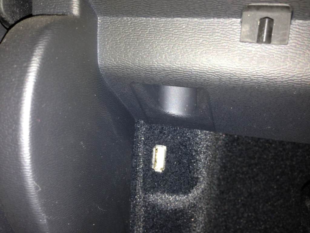

Gelo Publicado 15 de Mayo del 2013 Autor Denunciar Publicado 15 de Mayo del 2013 El led es minúsculo el triángulo lo hice a partir de un agujero de una broca de 2mm. Para el usb miras las medidas externas lo dibujas centrado y vas comiendo el plástico por el interior de la marca luego con limas aproximas y presentas limas y presentas así hasta que valla ceñido. Yo te aconsejaría que el usb lo pongas dentro de la guantera con el mismo procedimiento así queda oculto y fuera del alcance de golpes fortuitos. Tambien buena opción es ,si no usas el cenicero sacas el cenicero ( lo que sale vamos, con las colillas) y pasas y metes ahí el usb así queda oculto también. Luego busco una foto de como lo tengo yo en el A3 en la guantera. Responder
Gelo Publicado 15 de Mayo del 2013 Autor Denunciar Publicado 15 de Mayo del 2013 Aqui las tienes recién sacadas Responder
