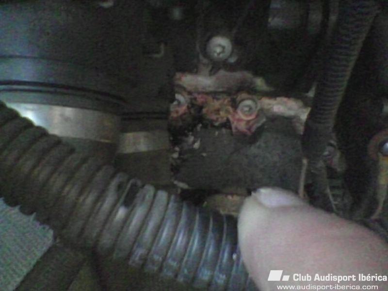

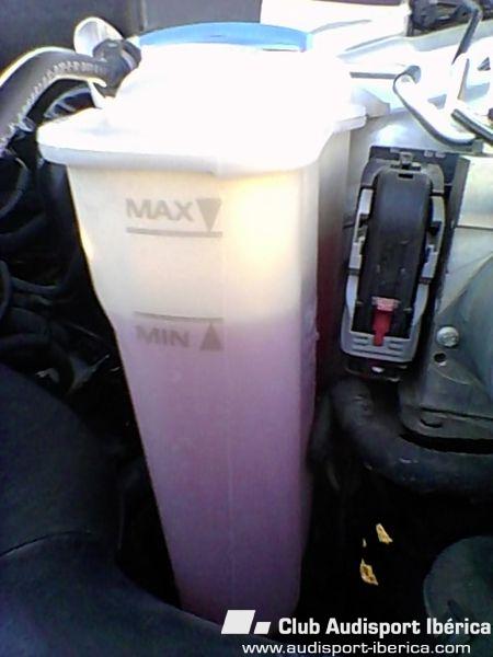

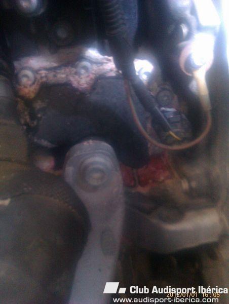

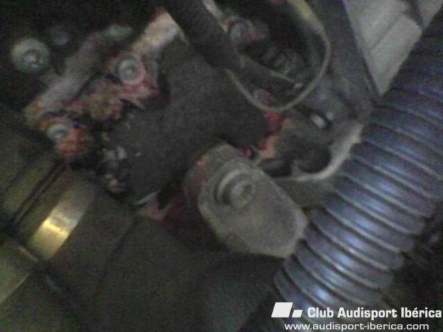

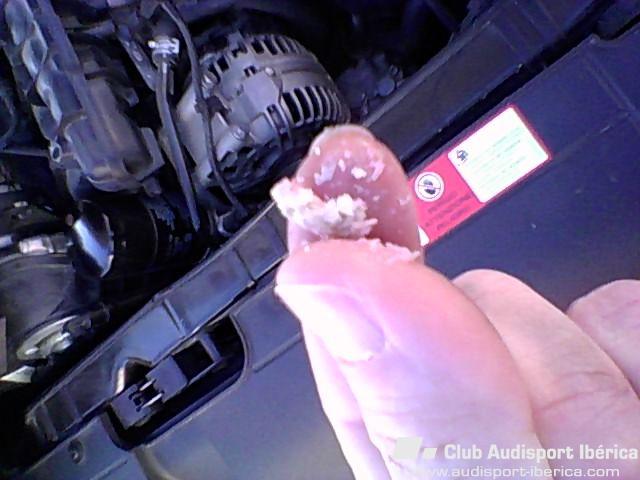

Mar77 Publicado 1 de Enero del 2012 Denunciar Publicado 1 de Enero del 2012 Bueno chicos...pues como os adelanto en el título...no hemos empezado con buen pie.. :cry1: Llevaba unos días viendo como el consumo de refrigerante aumentaba y decidí hacerle un seguimiento mientras a la vezseguía muy de cerca los comentaríos en el hilo que Mad-i tiene abierto en Sub-Foro A4 para hacer una reclamación conjunta sobre este tema... Pues bien...de estar entre MAX y MIN en 2 dias ha bajado al MIN... :o ...quitando el cubremotor hemos descubierto esto... :cry1: Como ya os digo el el hilo "Problemas"...estad al tanto perlicas... Solo espero no tener que darle la razón a Labombadiesel en lo referente a las averías en los Tfsi y quede todo en algo "desajustado". Un abrazo! Responder
Mar77 Publicado 1 de Enero del 2012 Autor Denunciar Publicado 1 de Enero del 2012 Perdonar la calidad de las fotos...perece que el motor es de un coche de 40 años...pero es efecto de la foto que sale como ahumada... Un abrazo! Responder

Mar77 Publicado 1 de Enero del 2012 Autor Denunciar Publicado 1 de Enero del 2012 Espero que sea solo alguna chorrada. Que problemas estan dando los TFSI para que consuman liquido refrigerante?? El mio no lo consume...lo pierde directamente como puedes ver... Problemas ninguno...simplemente se nota en que el deposito va bajando... Yo lo inspecciono todos los días desde que me lo compré... Un saludo y gracias! Responder

vwgolf Publicado 1 de Enero del 2012 Denunciar Publicado 1 de Enero del 2012 Por las fotos que pones Mar te está perdido líquido refrigerante por la junta que lleva esa tapa. Por eso tienes esos restos de color rosado en esa tapa. ¿En qué zona exactamente está esa tapa para orientarme un poco? Lleva el coche al concesionario ya. Un saludo y Feliz Año 2012. Responder
Mar77 Publicado 2 de Enero del 2012 Autor Denunciar Publicado 2 de Enero del 2012 Por las fotos que pones Mar te está perdido líquido refrigerante por la junta que lleva esa tapa. Por eso tienes esos restos de color rosado en esa tapa. ¿En qué zona exactamente está esa tapa para orientarme un poco? Lleva el coche al concesionario ya. Un saludo y Feliz Año 2012. Está en la parte derecha del motor...bajo...entre el depósito de refrigerante...justo donde termina uno de los tubos que salen desde el depósito... A ver si lo pueden ver lo antes posible...ya he mandado un email a mi conce a ver si me pueden dar cita mañana mismo... Este noche no pego ojo... :cry1: Felíz 2012! Buenas noches. Responder
