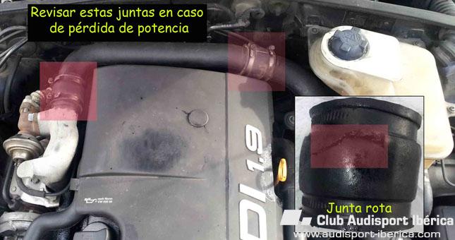

Ferx Publicado 2 de Enero del 2012 Denunciar Publicado 2 de Enero del 2012 Hola Por si os pasa, a mi me ha pasado con mi A4 b5 Tdi 110 cv y con el de mi padre A4 B5 Tdi 90 cv. Si notáis perdida de potencia en el motor, podéis comprobar las juntas que os indico en la foto. Podeis palparlas o también comprobarlas estando dos personas, una acelerando el coche y la otra observando las juntas que al acelerar cogen presión e hinchadas se ven mejor las grietas. En mi coche las cambié a los 220000 kms, al de mi padre a los 260.000. Vamos que si tenéis esos kms en el coche estar atentos. La que se ha estropeado en ambos casos es la de la izquierda, la que está más cerca del turbo. Estos mismos síntomas son los de un turbo o caudalímetro roto. Si en el taller que lo llevais no son muy legales os la podrían meter doblada. Cambiar Turbo: 1000 € Cambiar Caudalimetro : 300 € Junta en el concesionario: 24 € La junta la puedes poner tu mismo soltando las dos abrazaderas. El error que muestra el vagcom es: Address 01 ------------------------------------------------------- Controller: 028 906 021 F Component: 1,9l R4 EDC SG D2I Coding: 00000 Shop #: WSC 00000 2 Faults Found: 00575 - Intake Manifold Pressure 17-10 - Control Difference - Intermittent 65535 - Internal Control Module Memory Error 00-00 - - Readiness: N/A Espero que le pueda servir a alguien. Un abrazo y FELIZ AÑO NUEVO Ferx Responder

Ferx Publicado 3 de Enero del 2012 Autor Denunciar Publicado 3 de Enero del 2012 correcto colega!! ami me pasaba lo mismo y era el mismo tubo, 28€ montado nel taller de confianza, tube suerte q no m cobro la mano de obra q sino eran 30€ mas. xD Se cambia en 3 minutos por eso no te cobrarían la mano de obra. Solo es soltar las dos abrazaderas, cambiar junta y apretar. Olé por tu taller de confianza, sigue confiando en ellos. Un abrazo Ferx Responder

xrclasica Publicado 3 de Enero del 2012 Denunciar Publicado 3 de Enero del 2012 A mí se me rompió el mismo tubo corto que entra en el colector de admisión. Yo notaba que el coche andaba menos y además, callejeando, al pisarle a fondo se notaba un bufido. En cualquier caso, muy buena información. Un saludo. Responder
