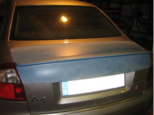

Bacter Publicado 11 de Abril del 2005 Denunciar Publicado 11 de Abril del 2005 Bueno señores, después de pasar las mil y una os comento y unas fotito pa el album, aunque no está terminado aún. - Como ya dije compré el alerón de tot car precio 85,68 € IVA inc. - Lo llevé a pintar pero el planchista me dijo que no tenía tiempo y que pasase después de semana santa. - Pasadas la fiestas al ataque con el planchista y me tardó algo así como una semana en pintarlo, el color clavadito, no se como leches se lo hacen. Precio de la pintada 0 € yo pensaba que me lo arreglaría bién de precio ya que es amigo, pero he a ahí mi sorpresa cuando me dice que me lo ha pintado gratis. - Me voy a casa y después de mirármelo y remirármelo mil veces marco los taladros y le clavo dos boquetes al capó que mi mujer un poco más y me corre pero a hostias cuando se lo enseñé. Ensilicono el alerón por debajo, lo coloco en su sitio y apreto los tornillos por debajo, limpio la silicona sobrante y ya está. Pero queda como una patada en los cojo...s, todo alrrededor son huecos dispares de lado a lado entre el alerón y la chapa del capó, tanto por delante como por detrás y claro como la silicona es negra y todos esos huecos han quedado rellenos de silicona canta como una almeja. Evidentemente no contento y con un mosqueo que no tuve ganas ni de hacerle fotos, que ahora me arepiento por que hubieseis visto como quedaba, pués me fuí al planchista y le dije que a ver como podíamos solucionar aquello. Su respuesta fué: quita toda la silicona que puedas de alrrededor antes de que se seque, luego me lo traes, rrellenaremos lo huecos con aparejo, le daremos la forma curbadita para adaptarlo al capó y pintaremos de nuevo el alerón y por lo menos medio capó. Y esta misma tarde lo he rrecogido, está dada la masilla o lo que utilicen para rrellenar y el aparejo antes de pintar, la verdad es que tiene muy buena pinta lo que le han hecho y además parece que el alerón forme parte del mismo capó, no una pieza añadida. Solo falta pintarlo. Según el planchista todo el problema es por culpa de estos alerones piratillas (bucaneros según él, con los originales es coser y cantar.) Bueno aquí unas fotitos para que veais como está el tema. Mañana lo llevo a pintar y a ver lo que me cuesta la broma. Ya os pondré más fotos cuando esté terminado y con luz de día que dan más gozo. Perdón por el tochazo pero esta ha sido la historia y todabía no ha terminado. Saludos. Responder

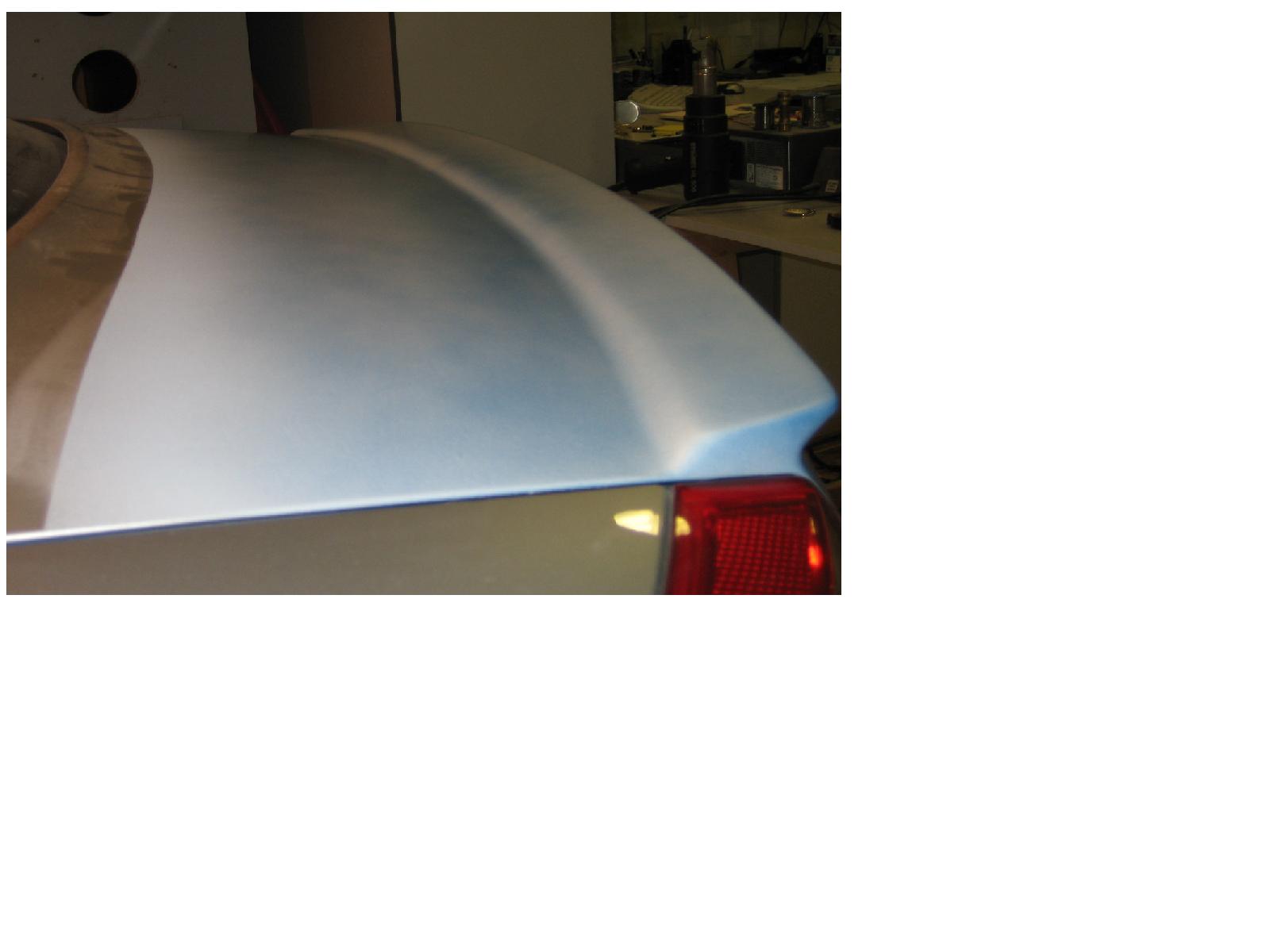

Bacter Publicado 11 de Abril del 2005 Denunciar Publicado 11 de Abril del 2005 Perdón por la pedazo de foto, tengo que practicar antes de colgarlas. Esta parece que está más lograda. Responder

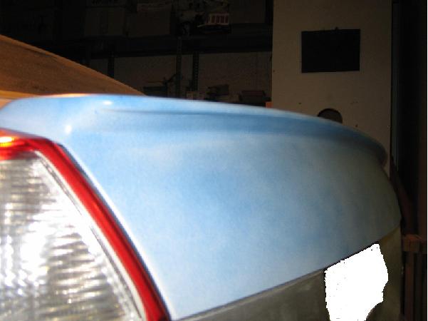

Bacter Publicado 11 de Abril del 2005 Denunciar Publicado 11 de Abril del 2005 Y la última, hasta que me lo pinten. Responder
auroraboreal Publicado 11 de Abril del 2005 Denunciar Publicado 11 de Abril del 2005 - Me voy a casa y después de mirármelo y remirármelo mil veces marco los taladros y le clavo dos boquetes al capó que mi mujer un poco más y me corre pero a hostias cuando se lo enseñé. Ensilicono el alerón por debajo, lo coloco en su sitio y apreto los tornillos por debajo, limpio la silicona sobrante y ya está. Pero queda como una patada en los cojo...s, todo alrrededor son huecos dispares de lado a lado entre el alerón y la chapa del capó, tanto por delante como por detrás y claro como la silicona es negra y todos esos huecos han quedado rellenos de silicona canta como una almeja. :o Madre mía que valiente eres!! Aunque, al final parece que va a quedar bien. Ya nos contarás por cuanto te sale la broma Saludos Responder
juanluisvg Publicado 11 de Abril del 2005 Denunciar Publicado 11 de Abril del 2005 Si q es una odisea, han tenido q retocar el aleron d forma para q quede con la curbatura idonea con el culo del coche, no? Como lo han hecho, a mano? Un saludo y ya nos contaras Responder
Bacter Publicado 11 de Abril del 2005 Denunciar Publicado 11 de Abril del 2005 (editado) No, el alerón no lo han tocado, simplemente han rellenado los huecos de alrrededor y le han dado forma a la masilla para que la pequeña curbita se adapte con más estética al capó. Saludos. Editado 11 de Abril del 2005 por Bacter Responder

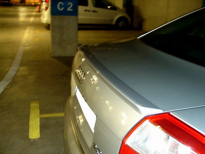

CaTFiSH Publicado 11 de Abril del 2005 Autor Denunciar Publicado 11 de Abril del 2005 una fotillo mas del mio :clap1: el original s4 jeje que no eslo mismo que el sline. Responder
