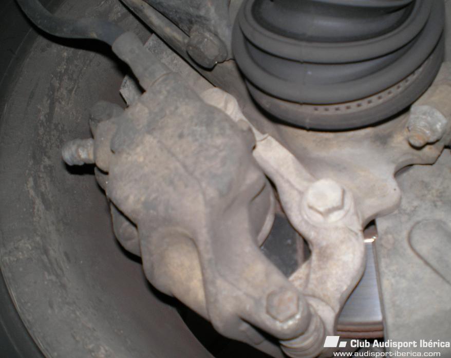

awegold Publicado 2 de Enero del 2012 Denunciar Publicado 2 de Enero del 2012 El tema es que estoy por mejorar la frenada del coupe. Es un 2.2 B3 de 1989. Rueda de 4 tornillos. Las pinzas que lleva son estas de la foto, distancia entre ejes de anclaje del soporte 95 mm, anchura del disco (bastante gastado) 23 mm, disco ventilado como se ve. Pero, solo veo un joroba en la pinza (quizas no aprecie bien los detalles :wacko: ). El tema es que quiero saber si son girling 60 o no, o que modelo. Si solo lleva un pistón, obviamente, no son 60. Así que les pido opinión a los expertos del tema. Saludos... Responder
porter Publicado 2 de Enero del 2012 Denunciar Publicado 2 de Enero del 2012 (editado) El tema es que estoy por mejorar la frenada del coupe. Es un 2.2 B3 de 1989. Rueda de 4 tornillos. Las pinzas que lleva son estas de la foto, distancia entre ejes de anclaje del soporte 95 mm, anchura del disco (bastante gastado) 23 mm, disco ventilado como se ve. Pero, solo veo un joroba en la pinza (quizas no aprecie bien los detalles :wacko: ). El tema es que quiero saber si son girling 60 o no, o que modelo. Si solo lleva un pistón, obviamente, no son 60. Así que les pido opinión a los expertos del tema. Saludos... Si solo llevan un piston seran de 54 eso las delanteras las traseras creo que son 38. Edito: He mirado el etka y los coupes solo llevan g60 el 2.3 20v y los v6 aunque algun 2.6 v6 monta los de 54. Un saludo Editado 2 de Enero del 2012 por porter Responder
awegold Publicado 2 de Enero del 2012 Autor Denunciar Publicado 2 de Enero del 2012 OK, entonces segun el etka el coupe 2.2 KV 1989 lleva pinzas girling 54. Saludos y gracias. Responder
