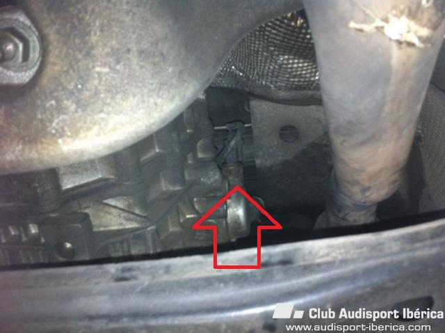

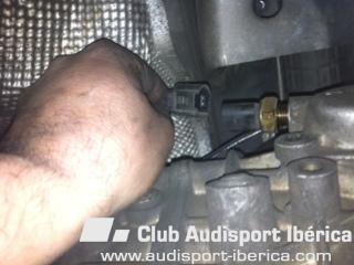

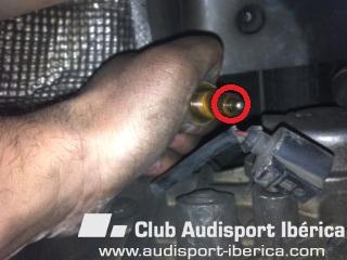

Juancho Publicado 10 de Enero del 2012 Autor Denunciar Publicado 10 de Enero del 2012 (editado) Bueno aqui tengo unas foticos, es sencillo teniendo una fosa o elevador. Sacas los plasticos y visualizas donde esta el interruptor. Desenchufamos el cable del interruptor Aflojamos la pieza, creo recordar que se puede hacer con una estrella del 22 La pieza marcada es el pulsador que acciona un varillaje que hay dentro del cambio Editado 10 de Enero del 2012 por Juancho Responder

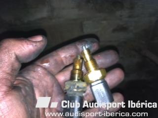

Juancho Publicado 10 de Enero del 2012 Autor Denunciar Publicado 10 de Enero del 2012 Y aqui tenemos el viejo y el nuevo, es muy fácil, quizás lo mas difícil era localizar el monocontacto Responder
