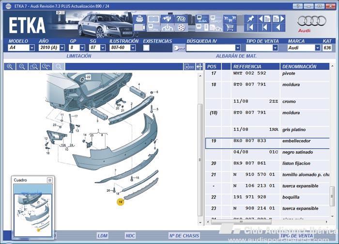

Robertito Publicado 3 de Enero del 2012 Denunciar Publicado 3 de Enero del 2012 (editado) Buenos días chicos, se me ha presentado una buena ocasion para poder poner el paragolpes exterior trasero junto a difusor obviamente. Resulta que le han dado un golpe atras a mi suegro y la jugada seria ponerle mi paragolpes trasero a mi suegro el mio es azul aruba y el suyo es otro azul que tira a gris ( no recuerdo ahora mismo el nombre del color). Ninguno de los dos tenemos sline exterior, si llevamos sensor de aparcamiento trasero pero yo llevo delantero mas trasero mas camara y ademas llevo Audi Side assist; sabeis si con audi side assist cambia el paragoles exterior trasero ?? Agradeceria mucho a alguien con ETKA me pudiera sacar de dudas Un millon de gracias de antemano Editado 3 de Enero del 2012 por robertito608 Responder

Temi_A4 Publicado 3 de Enero del 2012 Denunciar Publicado 3 de Enero del 2012 +1 el paragolpes es el mismo, la referencia solo cambia si es S-line o no, si lleva los agujeros para los sensores de aparcamiento o no, en cuanto al difusor las referencias son distintas debido al tipo de difusor(normal,s-line,style,s4), si lleva doble salida o no y si lleva remolque o no Responder
Rushifuru Publicado 3 de Enero del 2012 Denunciar Publicado 3 de Enero del 2012 El Audi side assist no influye en nada al paragolpes trasero. Estas son todas las referencias del paragolpes trasero sin el difusor El 8k5 807 303 GRU es normal sin park El 8K5 807 303 A GRU es normal con park El 8k5 807 303 B GRU es s-line sin park El 8K5 807 303 C GRU es s-line con park (GRU=imprimado para pintar) Un Saludo Responder
Rushifuru Publicado 3 de Enero del 2012 Denunciar Publicado 3 de Enero del 2012 (editado) En cuanto al difusor sline para los dos tubos a la izda es 8k0 807 521 C 1RR para in tubo a cada lado es 8k0 807 521 D 1RR (1RR=color gris platino) Y la cubierta para argolla de remolque 8k0 807 441 A Un Saludo Editado 3 de Enero del 2012 por Rushifuru Responder
phatAvant Publicado 3 de Enero del 2012 Denunciar Publicado 3 de Enero del 2012 En cuanto al difusor sline para los dos tubos a la izda es 8k0 807 521 C 1RR para in tubo a cada lado es 8k0 807 521 D 1RR (1RR=color gris platino) Y la cubierta para argolla de remolque 8k0 807 441 A Un Saludo Hay otros colores que el 1RR? Responder
Rushifuru Publicado 3 de Enero del 2012 Denunciar Publicado 3 de Enero del 2012 En cuanto al difusor sline para los dos tubos a la izda es 8k0 807 521 C 1RR para in tubo a cada lado es 8k0 807 521 D 1RR (1RR=color gris platino) Y la cubierta para argolla de remolque 8k0 807 441 A Un Saludo Hay otros colores que el 1RR? NO. En el Etka solo me sale esa posibilidad para el sline Responder

Rushifuru Publicado 3 de Enero del 2012 Denunciar Publicado 3 de Enero del 2012 (editado) Muchas gracias a todos por la ayuda en principio pediré, mañana se decide el tema (quizás se pueda arreglar el paragolpes trasero, aunque creo que no va a quedar bien fijo pero depende de mi suegro...) Si en el taller deciden que no va a quedar arreglado bien, entonces se cambiará (el golpe lo han dado ellos). Rushi la referencia esta: Y la cubierta para argolla de remolque 8k0 807 441 A Es el redondelito al lado derecho del paragolpes no? Mañana te pongo una foto para saber si es ese, aunque el golpe no ha jorobado esa tapa, asi que en principio nos la podriamos ahorrar. Alguien sabe la diferencia de precio entre ambos?? Gracias chicossss PD: Rushi, subiré a Madrid he estado hablando con Pablo para vernos y me comentó el llamarte ( a ver si pudieras..) el finde del 21 enero Si, la cubierta es la tapita de la derecha pero siento deciros que segun el etka no sirve la de parachoques normal para el parachoques sline Se me olvido añadir lo de GRU (aunque no hay otra para el sline) 8k0 807 441 A GRU cuesta unos 13 euros Y el precio de los dos paragolpes con APS (normal y Sline) Cuestan exactamente lo mismo 366 euros mas el difusor que cuesta unos 45 o 46 euros dependiendo si es el normal o el sline y cuesta lo mismo si es con las salidas a la izda. o una a cada lado Los precios son los que marca el etka pero se acercaran bastante Un Saludo P.D. Rober no hay problema, me llamo ayer Pablo, si no hay problema nos vemos donde sea :clap1: Editado 3 de Enero del 2012 por Rushifuru Responder
Rushifuru Publicado 3 de Enero del 2012 Denunciar Publicado 3 de Enero del 2012 (editado) Creo que se me olvidaba una cosa..... La rejilla de panel de abeja que va "encastrada" en el difusor sline. La referencia es: 8k0 807 833 01C y cuesta unos 55 euros Editado 3 de Enero del 2012 por Rushifuru Responder
Robertito Publicado 3 de Enero del 2012 Autor Denunciar Publicado 3 de Enero del 2012 Entonces hago recuento de lo que tendria que pedir: Paragolpes sline con park: 8K5 807 303 C GRU Rejilla panal de abeja sline: 8k0 807 833 01C Tapita remolque sline: 8k0 807 441 A GRU Difusor sline para los dos tubos a la izda: 8k0 807 521 C 1RR Lo que me "moskea" es el gris platino... en el sline exterior es gris platino ? No sé Rushi estoy mas perdido que.... no voy a hacer comparaciones... PD: Yo voy el jueves 19 hasta el 22 domingo, nos vemos donde querais Responder
Rushifuru Publicado 4 de Enero del 2012 Denunciar Publicado 4 de Enero del 2012 Te contesto en rojo vale?? Entonces hago recuento de lo que tendria que pedir: Paragolpes sline con park: 8K5 807 303 C GRU OK Rejilla panal de abeja sline: 8k0 807 833 01C OK Tapita remolque sline: 8k0 807 441 A GRU OK Difusor sline para los dos tubos a la izda: 8k0 807 521 C 1RR OK Lo que me "moskea" es el gris platino... en el sline exterior es gris platino ? Si! el Sline es gris platino No sé Rushi estoy mas perdido que.... no voy a hacer comparaciones... si te pierdes iremos a buscarte :claugh: PD: Yo voy el jueves 19 hasta el 22 domingo, nos vemos donde querais OK :claugh: No has dado ni una!! digoooo que siiii, que estaban todas bien :claugh: Un Saludo! Responder
