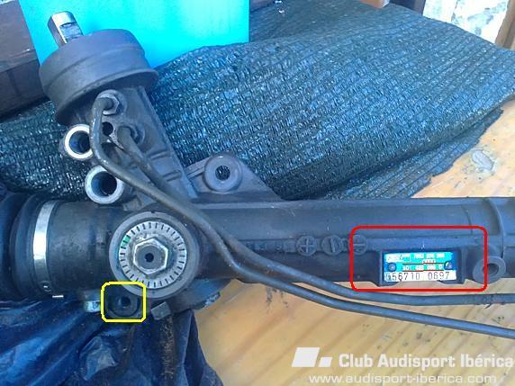

sata Publicado 6 de Enero del 2012 Denunciar Publicado 6 de Enero del 2012 En www.autoteile.es la tienes nueva por 210 €.Si tienes problemas con el aleman,me dices que yo ya he comprado varias cosas en esta web y me ha ido bien. La referencia de la cremallera viene en una plaquita metálica en la propia cremallera.Pero no me acuerdo exactamente donde. A ver si mañana me acuerdo,le hecho una foto y la pongo para que veas donde esta sin desmontar y así vas sobre seguro para pedirla. Saludos. Responder

sata Publicado 6 de Enero del 2012 Denunciar Publicado 6 de Enero del 2012 Ahí va la foto,donde se ve la placa con el número de referencia. Saludos. Responder
fjalvaro Publicado 6 de Enero del 2012 Autor Denunciar Publicado 6 de Enero del 2012 Ahí va la foto,donde se ve la placa con el número de referencia. Saludos. Fenómeno!!! esto en teoría es la parte de abajo supongo según la orientación...desde debajo se podrá ver espero...Muchas gracias!! Responder
sata Publicado 8 de Enero del 2012 Denunciar Publicado 8 de Enero del 2012 Otro apunte. Este útil: te servirá para introducirlo por el agujero roscado del recuadro amarillo y así dejar la cremallera bloqueada en su punto medio y,aunque te quede torcido el volante,lo sueltas y lo colocas recto sin quitar recorrido de ningún lado de la dirección. Lo más importante del útil,es el acabado cónico para que entre en la marca que lleva la cremallera. Si después de colocar la cremallera y al circular el volante no vuelve a centrarse él solo (autocentrado) ,debes regularlo con la tuerca grande que lleva marcas alrededor (la del medio) que se ve en la foto. Esto viene explicado en el apartado que te comento del manual de taller.Pero así,espero ahorrarte quebraderos de cabeza con el traductor,como me pasó a mí. Espero haberme explicado. Un saludo. Responder
sata Publicado 8 de Enero del 2012 Denunciar Publicado 8 de Enero del 2012 Osti,ahora que lo veo,....ya dudo si es realmente ese agujero (el amarillo) exactamente.Creo que no. De todas maneras prueba,porque ese tornillo solo entra en un agujero de los que hay en la cremallera.Si puedo,te lo miro y lo confirmo. Saludos. Responder
sata Publicado 8 de Enero del 2012 Denunciar Publicado 8 de Enero del 2012 Lo acabo de mirar y NO es el agujero que indico,sino el que está justamente a la izquierda del recuadro amarillo,que además en la foto se ve que ya tiene introducido el útil. El agujero del recuadro amarillo es uno de los tres que fijan la cremallera al chasis. Otro consejo,cuando vayas a colocar la cremallera,a la hora de atornillarla al chasis,rosca primero los dos tornillos que van de arriba hacia abajo,pero sin apretarlos del todo.Luego colocas el que va de abajo hacia arriba y ese si que lo aprietas con su par final y luego terminas de apretar con su par,los dos de arriba. Perdona por el mareo,ehhhh. Saludos. Responder

sata Publicado 8 de Enero del 2012 Denunciar Publicado 8 de Enero del 2012 Cuando ya está anclada la cremallera nueva y unida a la columna de dirección,se rosca el útil y con ayuda de otra persona se gira el volante hasta que el útil encaja en la marca que lleva la cremallera.Ahí es cuando queda bloqueada la cremallera en su punto medio. La tuerca grande y plana es la que regula el autocentrado. Responder
