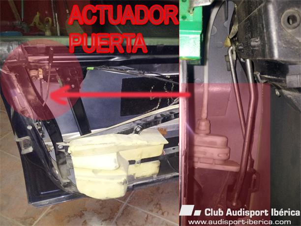

mikela4 Publicado 4 de Enero del 2012 Denunciar Publicado 4 de Enero del 2012 (editado) Gracias mil por la idea mikela4!No hay de que colega,para esto estamos Lo que me estraña es que si desde la puerta del copiloto cierra tadas las puertas es que esté mal algún tubo, si no, no se me cerraría el coche supongo. La verdad que no se como funcionan los actuadores de las puertas, ya me gustaría saberlo. A ver si localizo información. Lo que si veo es que hay mucha suciedad en el actuador, igual está obstruyendo algún mecanismo. Un abrazo Ferx Si esta mal un solo tubo,de una sola puerta,las demas puertas se pueden cerrar. Aqui tienes el esquema del circuito de tubos del cierre centralizado,del ETKA : No se si el actuador (el que esta marcado en rojo)puede tener suciedad dentro,pero todo es posible.Abrelo y intenta limpiarlo.Yo creo que es muy raro que el tubito se desenchufe asi de por si donde te lo he indicado anteriormente,pero como se han visto cosas mucho mas raras...De todas maneras,puedes intentar hacer otra cosa : como entiendo que no tienes mando y abres con la llave,pide a alguien que cierre y abra el coche desde puerta del conductor tanto como la del copi,mientras tu te pones atras con los manguitos desenchufados de la bomba.Comprueba que sale/entra aire desde el bombin del cierre mientras el otro le da a las cerraduras,no se si me explico.De esta manera estaras seguro que el bombin funciona y te manda aire por el circuito.A partir de ahi,puedes ir comprobando los manguitos. También puede fallar el "interruptor" de la puerta que manda corriente a la bomba. Saludos. Tambien puede ser Un saludo! P.D. Ruego al que sepa como postear bien una imagen del ETKA que me lo diga,por favor ! Es que para sacar la imagen de arriba,tuve que dar "imprimir",guardar,luego editar con paint,reducir tamaño...jod**,es un lio Si hay una manera mas sencilla,decidmelo por favor! Editado 4 de Enero del 2012 por mikela4 Responder

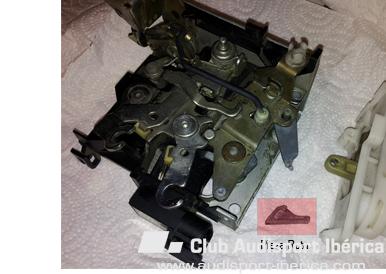

Ferx Publicado 5 de Enero del 2012 Autor Denunciar Publicado 5 de Enero del 2012 (editado) Gracias mil por la idea mikela4!No hay de que colega,para esto estamos Lo que me estraña es que si desde la puerta del copiloto cierra tadas las puertas es que esté mal algún tubo, si no, no se me cerraría el coche supongo. La verdad que no se como funcionan los actuadores de las puertas, ya me gustaría saberlo. A ver si localizo información. Lo que si veo es que hay mucha suciedad en el actuador, igual está obstruyendo algún mecanismo. Un abrazo Ferx Si esta mal un solo tubo,de una sola puerta,las demas puertas se pueden cerrar. Aqui tienes el esquema del circuito de tubos del cierre centralizado,del ETKA : No se si el actuador (el que esta marcado en rojo)puede tener suciedad dentro,pero todo es posible.Abrelo y intenta limpiarlo.Yo creo que es muy raro que el tubito se desenchufe asi de por si donde te lo he indicado anteriormente,pero como se han visto cosas mucho mas raras...De todas maneras,puedes intentar hacer otra cosa : como entiendo que no tienes mando y abres con la llave,pide a alguien que cierre y abra el coche desde puerta del conductor tanto como la del copi,mientras tu te pones atras con los manguitos desenchufados de la bomba.Comprueba que sale/entra aire desde el bombin del cierre mientras el otro le da a las cerraduras,no se si me explico.De esta manera estaras seguro que el bombin funciona y te manda aire por el circuito.A partir de ahi,puedes ir comprobando los manguitos. También puede fallar el "interruptor" de la puerta que manda corriente a la bomba. Saludos. Tambien puede ser Un saludo! P.D. Ruego al que sepa como postear bien una imagen del ETKA que me lo diga,por favor ! Es que para sacar la imagen de arriba,tuve que dar "imprimir",guardar,luego editar con paint,reducir tamaño...jod**,es un lio Si hay una manera mas sencilla,decidmelo por favor! Gracias de nuevo por tu tiempo, probaré lo que me has comentado haber si suena la flauta Para imprimir desde el ETKA directamente en pdf o jpg o en diferentes formatos, te puedes descargar el programa PdfCreator(clic para descargar) que es gratuito. Al instalarlo verás que te crea una impresora nueva en tu pc llamada pdfcreator. Cuando le des a imprimir desde el etka, le indicas que utilice la impresora "PDFCREATOR", al hacer esto te pedirá que le indiques el nombre que le quieres dar al fichero así como su carpeta. Luego le das al botón opciones y haces clic en formatos seleccionando jpg, luego haces clic en guardar para salir de este formulario y en el siguiente formulario haces clic en guardar de nuevo. Con esto habrás generado directamente un fichero jpg. Parece un poco pesado pero se hace muy rápido. De cierres centralizados no se mucho (de momento je je) pero de informática bastante más. Un abrazo muy gordo Ferx Editado 5 de Enero del 2012 por Ferx Responder

Ferx Publicado 6 de Enero del 2012 Autor Denunciar Publicado 6 de Enero del 2012 Hola He desmontado el actuador neumático de la puerta del conductor y parece que he visto la luz al final del tunel. Hay una pieza rota en su interior. Solo me queda ir aun deshuace y comprar el recambio. Espero que con esto el cierre se arregle. Un abraozo Fer Responder
mikela4 Publicado 6 de Enero del 2012 Denunciar Publicado 6 de Enero del 2012 Antes de volver a montarlo,haz lo que te he dicho : comprueba que llega aire desde el bombin. Un saludo! Responder
