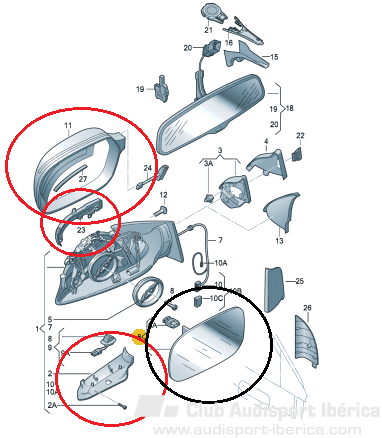

JuanK_A64F Publicado 22 de Marzo del 2012 Denunciar Publicado 22 de Marzo del 2012 Buenas a todos,por fin he podido montar los retrovisores abatibles despues de esperar bastante porque no tenian en fabrica,pero ya está. Estas son las referencias para modelos del 2010 en adelante: 8K1857409AH 01C RETROVISOR IZQUIERDO.........185,28+IVA 8K1857410AH 01C RETROVISOR DERECHO...........185,28+IVA 8K0959565C......MANDO RETROVISOR.............26.86+IVA 8T0919173A......PLANTILLA QUE VA EN EL MANDO.3.28+IVA 8K1867171E 7PE..SOPORTE MANDO RETROVISOR.....51,76+IVA La brico la he realizado gracias al enlace que me proporciono mochilo75,donde te explica con mucha claridad los pasos a realizar.... estos espejos de estas referencias son los extrechos de altura??? osa menos cabezones y mas tipo S4 o RS4???? estoy como loco buscando las referencias de los menos cabezones... Responder
JuanK_A64F Publicado 22 de Marzo del 2012 Denunciar Publicado 22 de Marzo del 2012 Buenas a todos,por fin he podido montar los retrovisores abatibles despues de esperar bastante porque no tenian en fabrica,pero ya está. Estas son las referencias para modelos del 2010 en adelante: 8K1857409AH 01C RETROVISOR IZQUIERDO.........185,28+IVA 8K1857410AH 01C RETROVISOR DERECHO...........185,28+IVA 8K0959565C......MANDO RETROVISOR.............26.86+IVA 8T0919173A......PLANTILLA QUE VA EN EL MANDO.3.28+IVA 8K1867171E 7PE..SOPORTE MANDO RETROVISOR.....51,76+IVA La brico la he realizado gracias al enlace que me proporciono mochilo75,donde te explica con mucha claridad los pasos a realizar.... estos espejos de estas referencias son los extrechos de altura??? osa menos cabezones y mas tipo S4 o RS4???? estoy como loco buscando las referencias de los menos cabezones... Puedes echarle una foto y ponerla haber si es el que busco??? GRACIAS Responder
javivitf Publicado 22 de Marzo del 2012 Denunciar Publicado 22 de Marzo del 2012 Buenas a todos,por fin he podido montar los retrovisores abatibles despues de esperar bastante porque no tenian en fabrica,pero ya está. Estas son las referencias para modelos del 2010 en adelante: 8K1857409AH 01C RETROVISOR IZQUIERDO.........185,28+IVA 8K1857410AH 01C RETROVISOR DERECHO...........185,28+IVA 8K0959565C......MANDO RETROVISOR.............26.86+IVA 8T0919173A......PLANTILLA QUE VA EN EL MANDO.3.28+IVA 8K1867171E 7PE..SOPORTE MANDO RETROVISOR.....51,76+IVA La brico la he realizado gracias al enlace que me proporciono mochilo75,donde te explica con mucha claridad los pasos a realizar.... estos espejos de estas referencias son los extrechos de altura??? osa menos cabezones y mas tipo S4 o RS4???? estoy como loco buscando las referencias de los menos cabezones... Puedes echarle una foto y ponerla haber si es el que busco??? GRACIAS Los anchos son desde 2007 a 2009 y los mas estrechos apartir del 2010 referencias de todos los modelos de A4 Responder
javivitf Publicado 22 de Marzo del 2012 Denunciar Publicado 22 de Marzo del 2012 Si tienes los retrovisores del 2008 los grandes y quieres los pequeños,no solo tienes que cambiar los retrovisores mas espejos,luces de led,carcasa de los retrovisores mas la tapa de abajo del retrovisor. Es mucha tela!!! *si en un futuro quieres instalar la Luz de entorno en los retrovisores no se puede. Responder
