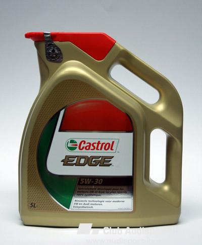

vwgolf Publicado 9 de Enero del 2012 Denunciar Publicado 9 de Enero del 2012 Buenas noches opera, me alegro que hayas solucionado el problema del reset del servicio longlife. El aceite que debes utilizar para tus siguientes cambios de aceite y revisiones es este: Este aceite Castrol EDGE 5W30 lo puedes encontrar en envases de 1, 4 ó 5 litros. Existen otras marcas que fabrican aceites que cumplen estas especificaciones para nuestros motores y solo te tienes que fijar en que cumpla la norma VW 50400/50700. Es muy importante que utilices este aceite para proteger el sistema de inyección directa de tu motor si alargas los mantenimientos de cambio de aceite a los 30000 km. ó 2 años. Cuando pueda le echo un vistazo a tu Auto-Scan. Un saludo. Responder
