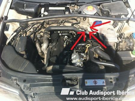

Buenas tardes a todos, retomo este hilo, he podido revisar lo que comentabais y creo que tengo un problema creo serio, revisando los tubos del turbo me he encontrado con unas cosillas y creo que llevais razon al posible problema, os pongo unas fotos para que veais el problema, este es mi motor para que lo identifiqueis bien, de todas formas para aquellos que no lo sepan es un 1900 tdi 110cv motor afn.

Bueno en principio esto es todo, lo he puesto asi independiente para que os sea mas facil identificarlo, espero que me podais dar algun consejo y por donde empezar, sin gastar mucho dinero, deciros que supuestamente la egr esta anulada, eso me a dicho mi mecanico. gracias a todos.

El turbo al ralenti tambien gira, no muy rapido pero gira.
Tu map es exterior, es esa pieza que te marco.
saludos
Muchas gracias ttoni una duda que tenia había leído que había modelos que los tenia fuera pero no sabia si el mío era así, gracias por la aclaración, es para revisarlo a ver como esta. De nuevo gracias.

No esque sea impaciente,jajaj nadie me comenta nada mas, son caros los tubos en la Audi, o donde puedo conseguirlos, o por donde empezar.
Pd. Estoy de broma familia pero me podéis orientar un poco seria la primera vez q toco algo mecánico del coche y me gustaría informarme un poco antes, gracias a todos.

Hola,yo los compré en www.venair.com y en ebay también los puedes encontrar..........No me acuerdo muy bien cuanto me salió,pero creo que unos 40 € y cambié todos y aún me sobró bastante.

Gracias Sata, ya hemos hablado de este tema pero os he puesto las fotos para que veáis y opinéis, espero tener el problema en los tubos y no en el turbo. Saludos
