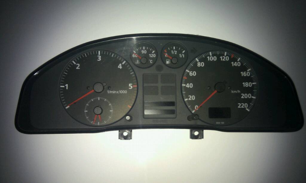

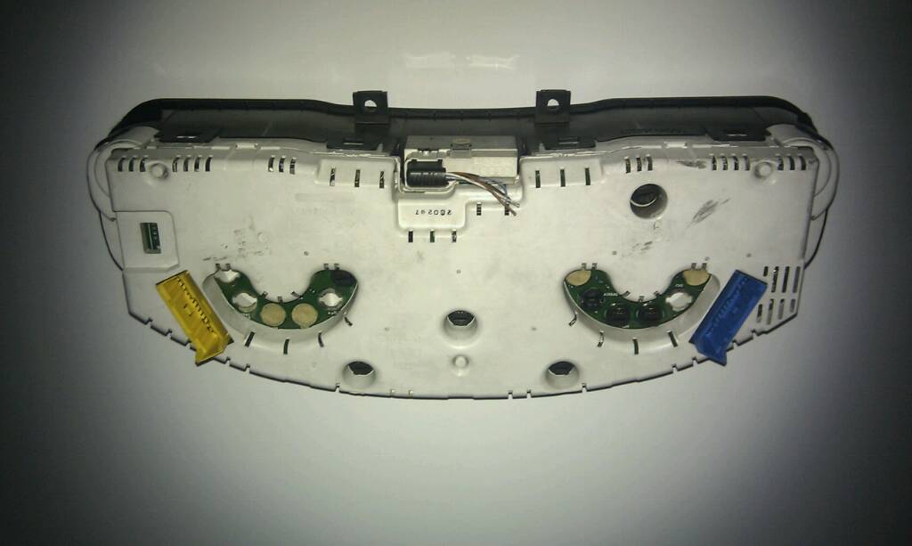

jesus20329 Publicado 4 de Junio del 2013 Denunciar Compartir Publicado 4 de Junio del 2013 (editado) Mi antiguo cuadro sin fis cuando lo quiete para poner uno con fis lo guarde y ahí lo tengo, funcionaba perfectamente Editado 5 de Junio del 2013 por zeimon venta fuera de subforo Responder Enlace al comentario Compartir en otros sitios web More sharing options...

pacoyo Publicado 5 de Junio del 2013 Denunciar Compartir Publicado 5 de Junio del 2013 ese de la foto es igual al mio jesus esta en venta ? Responder Enlace al comentario Compartir en otros sitios web More sharing options...
