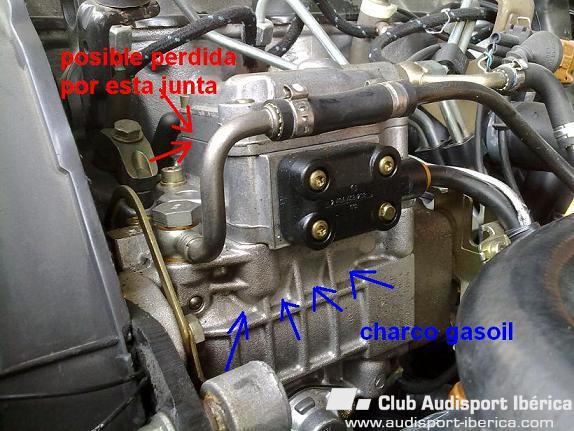

elegance Publicado 13 de Enero del 2012 Denunciar Publicado 13 de Enero del 2012 retomo el hilo, porque lamentablemente hoy le he detectado al mio una fuga gorda gorda, he desmontado la tapa de plastico que cubre el motor y con el coche arrancado tiraba gasoil por la bomba que me ha dejado un charco grandisimo en 20 segundos que ha estado arrancado... tocando la bomba se notaba como se empapaba de gasoil... El gasoil salia de digamos, la junta de la tapa que hay en lo mas alto de la bomba, la que lleba 3 tornillos torx y uno raro. Eso se soluciona cambiando juntas?? hay que repara bomba?? como se sabe si la bomba está mal?? mañana os pongo una foto... la verdad es que me ha fastidiado proque no puedo usar el coche, y no puedo ponerme ahora con el por los examenes... Responder
elegance Publicado 13 de Enero del 2012 Denunciar Publicado 13 de Enero del 2012 Bomba.Pero directo,de lo que estas contando...y no es nada barato,al no ser que tengas a algun amigo,amiguete...que lo haga.Hay algunos que lo hacen bien,a un colega mio le arreglo la bomba de un bmw e39 por 200€ y hasta hoy en dia,bien. Un saludo y que el defecto sea el mas barato Comprueba las juntas de la bomba, tocala por alrededor y si tienes gasoil en las manos, a repararla. Un bombero te las cambia por 400€ aprox. Edito: si quieres hacerlo tu, venden el kit de las juntas por 30€ en un distribuidor bosch. La tapa de arriba es facil, aunq necesitas un util especial para soltar un tornillo, la junta de abajo es mas complicada ya q lleva el eje q engancha con la corredera y hay q controlar para meterse en eso Si ace ya le cambiao la junta de arriva !! pero aora me pierde por abajo xD que put*da espero que cueste eso el kit de juntas porque sino con la crisis esta madre mia!!.... bueno pues ya estan las juntas cambiadas y el tapon de retorno tambien, y parece que ha dejado de fugar. saludos y gracias! hola a todos, perdonad por citaros pero como veo que entendeis del tema, y que algunos de vosotros ya habeis tenido tambien este problema, me vendria bien vuestra ayuda, por lo que he leido en este mismo post mi problema seguramente sea de la bomba, y espero que cambiado las juntas se solucione, pero necesito ayuda para saber donde comprar las juntas, como pedirlas (si sabeis precios orientativos mejor) y si se puede hacer sin herramiente especial (sin contar la llave para los tornillos esos raros de 3 caras) os adjunto fotos para explicaros el problema que he visto, decir que ayer arranque el coche para revisarle la fuga y en 40 segundos hizo un charco considerable. Lo peor de todo es que yo deje el coche sinnotar ningun problema, pero en una revision rutinaria vi que habia perdido unas gotas de refrigerante, y buscando esa perdida encontré la de gasoil... si pensais que debo abrir otro hilo y no usar el del compañero decidmelo. Muchas gracias anticipadas a todos. Responder

mikela4 Publicado 13 de Enero del 2012 Denunciar Publicado 13 de Enero del 2012 Elegance,tu hazte con las juntas y cambialas. Te voy a ser sincero,en mi vida he desmontado una bomba de estas,pero si tendre que hacerlo(dios no lo quiera!) "por mis santos c***" que la abro ! Y de lo que explicas en las fotos,puede ser que sean las juntas.Digo "puede ser" por lo que te dije antes. Un saludo! Responder
ttoni Publicado 13 de Enero del 2012 Denunciar Publicado 13 de Enero del 2012 Solo la junta de arriba no es problema cambiarla, es solo una tapa, la puedes quitar sin miedo, la junta la puedes comprar en un distribuidor oficial bosch. saludos Responder
elegance Publicado 13 de Enero del 2012 Denunciar Publicado 13 de Enero del 2012 hola compañeros, esta tarde mismo he ido a por las juntas, he comprado las dos de arriba, coste total 3,89€ Mañana le cambiaré solo la de la tapa de arriba, que creo que es la unica que pierde, si se soluciona el problema, pus perfecto, y si sigue perdiendo por la otra, pues tendré que cambairla tambien con mas cuidado. Gracias a todos por la ayuda!!! mañana os comentaré como va la faena y colgaré unas fotos del proceso. Responder
pequeñajo Publicado 14 de Enero del 2012 Denunciar Publicado 14 de Enero del 2012 Elegance, son las juntas deterioradas SEGURO. Como ya habras leido mil veces, venden el juego de juntas en la Bosch, aunq las problematicas son las q dan estanqueidad al cuerpo de la bomba, de arriba y de abajo. Cambiar la de arriba es una tonteria, si tienes el util especial. Los otros tornillos son Torx de 10 creo. No te recomiendo sacarlo a hostias como hice yo, xq luego no te rosca bien y la lias, vete a un taller de bombas cn la junta en la mano y t cobraran 2 duros x eso. Tb t digo q si te pierde una la otra estara mal tb, y en esa si no estas muy puesto en mecanica y tienes vagcom para ajustar timming y demas, mejor no te metas. Saludos Responder

elegance Publicado 12 de Marzo del 2012 Denunciar Publicado 12 de Marzo del 2012 Retomo el hilo porque deje pendiente mi "reparación"... Al final el cambié yo mismo las dos juntas de arriba, la de más arriba facilisima, el unico problema fue el tornillo "inviolable" que con una dremel lo transforme en un tornillo para destornillador plano... jejeje la junta de más abajo, la cambié con mucho cuidado, y con mucho miedo... marqué muy bien la posicion de las dos partes, solté la parte superior de la bomba, cambié la junta y volvi a montar, cerciorandome de que las marcas que habia hecho previamente coincidieran. Lo apreté todo bien y arranqué el coche, le costó un poquito pero enel segundo intento arrancó bien. La bomba ya no me pierde nada, está reparación fue a principios de febrero, y al coche le he hecho unos 2000km desde entonces sin que pierda ni una gota. El unico mini-problema es que le noto una vibración extraña que creo que antes no hacia, es cuando utilizo el "freno motor" osea, cuando dejo que el motor retenga el coche en alguna bajada, o llegando a un semaforo... que el coche según el regimen de revoluciones al que vaya, hace como un amago de calarse. No se si al montar la bomba se pudo mover algun milimetro la "corredera". Si esto fue asi: En que afecta ese movimiento de la corredera??? el compañero sata explicó muy bien como ajustar la bomba con el vagcom y haciendola girar hacia un lado u otro... pero esto no es lo mismo que el ajuste de la corredera, no??? cuando solucione estos temblores os pondré fotos de todo el proceso de cambio de juntas, que a muchos he visto que les ha pasado. gracias !! Responder
