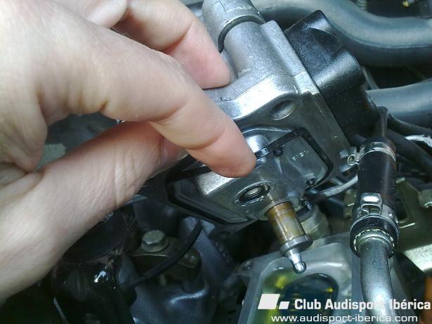

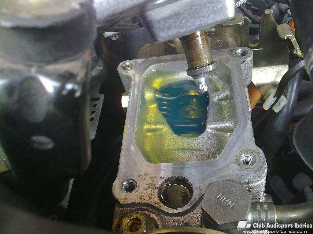

nanisete Publicado 16 de Marzo del 2012 Denunciar Publicado 16 de Marzo del 2012 muy buenas he leido todo lo que habeis publicado acerca de la fuga de gasoil por la parte de arriba de la bomba, precisamente hoy me han hecho a mi esa reparacion en un taller especializado en bombas, 110 euros, en un par de horas el coche estaba listo, os voy a contar un poco mi experiencia que es la misma que he leido mas ariba. Mi bomba del tdi 90 cv (es justo la de las fotos que habeis puesto) perdia gas oil, lo primero que me dijeron en el taller de confianza, desmontar llevar al bombero, reparar, ajustar en banco y lista, con un poco de suerte unos 450 euros, no me quede muy satisfecho y busque informacion en internet, lo primero que hice fue localizar exactamente la fuga, por suerte por las tapas de arriba (las que hay señaladas en las fotos mas arriba), digo por suerte porque efectivamente no hay que desmontar toda la bomba para repararla. Se lo comente al mecanico pero me insistia, tocar una bomba es delicado mejor que la repare un bombero, yo seguia pensando, el juego de juntas cuesta unos 4 o 5 euros, y yo voy a pagar 450 por cambiarlas, eso duele mucho. Vi algunas fotos por internet de como se hacia y me decidi a hacerlo yo mismo, pero por gastar el ultimo cartucho me acerque al taller de bombas para plantearles el tema, cuando vieron lo que era me dieron 2 opciones, primera, desmontar tapas cambiar juntas montar y reajustar con el vagcom, si la fuga esta ahi queda perfecta, precio 110 euros, segunda mucho mas fiable, desmontar bomba cambiar juego de juntas y ajustar perfectamente en el banco de pruebas, precio 600 euros, como tenia bastante claro que la fuga era por arriba me decidi por la primera opcion, aunque lo iba a hacer yo mismo, por 100 euros mejor que lo haga un profesional. Me lo hicieron esta mñana y ha quedado perfecta, ya no hay fuga. Aun asi decididamente si me pasa de nuevo, espero que no en mucho tiempo, y mi recomendacion es hacerlo uno mismo, hay que atreverse un poco y tener cierto cuidado pero se puede hacer. Si alguien que tiene este problema se decide a hacerlo, aqui van mis modestas recomendaciones: 1-Desmontar tapa superior: salvar el tornillo inviolable ese que tiene no es dificil, se consigue el vaso adecuado para ello o se fuerza de alguna forma y luego se sustituye por uno de misma metrica pero con cabeza hexagonal, allen, ..... se cambia la junta de esa tapa y listo 2-Desmontar el siguente cuerpo: aqui ya hay que ir con mas cuidado, porque efectivamente ese cuerpo es una corredera que regula el caudal de combustible de la bomba, lo que hay que hacer es marcar con un punzon, la posicion en la que esta antes de tocarla, luego levantamos y sustituimos la junta, ahora llega lo mas complicado, hay que volver a montarla respetando la marca que hemos hecho, pero tambien debemos fijarnos en otra cosa, cuando abrimos esa tapa vemos una especie de aguja, eso es el posicionador electronico del acelerador, con esa tapa abierta si miramos dentro de la bomba, vemos un eje que la atraviesa,con un agujero en medio mas o menos, ese es el embolo de la bomba que regula el caudal de gas oil, pues bien mucho ojo, al montar la tapa hay que hacer coincidir el posicionador electronico del acelerador con el agujero ese del embolo, y tambien respetar la primera marca que hicimos, si esto no lo montamos bien lo que ocurrira es que al arrancar la bomba no detectara la posicion del acelerador, con lo cual metera combustible a lo loco y el coche se acelerara hasta llegar al corte de inyeccion. Si todo esto lo hacemos con cuidado y de forma correcta, si la bomba estaba bien ajustada y calibrada, deberiamos dejarla exactamente como estaba, asi el motor ira como antes de desmontarla. Con el vagcom se puede comprobar si los parametros estan ok, pero yo ahi ya me pierdo por que no tengo ni idea de como funciona el vagcom, pero para el que lo conozca deberia ser pan comido. De todas formas una vez hecha la reparacion el coche a ralenti, en teoria, deberia quedar igual aunque hayamos metido la gamba, donde se nota eso es al acelerar, si notamos que se queda sin fuerza, que no acelera de forma continua, incluso los amagos de calarse que he leido arriba pueden ser por eso, habria que reajustar esa corredera, creo que con el vagcom es posible pero bastante tedioso, asique paciencia si teneis que hacerlo, pero por lo menos os habreis ahorrado un paston. Animo al que tenga que hacerlo, si todo se hace con cuidado y de forma correcta hay muchisimas probabilidades de que el coche no se resienta en absoluto, al fin y al cabo lo que a mi me han hecho es exactamente todo esto mas el ajuste con el vagcom, total 110 pavos, pero bueo, es lo que hay. Y al que no se atreva a hacerlo el mismo, insiste y busca talleres, deberia haber alguno que te lo haga de esta forma sin que te atraquen los 400 o 500 pavos. Saludos a todos, ya contareis como os ha ido. Responder

elegance Publicado 16 de Marzo del 2012 Denunciar Publicado 16 de Marzo del 2012 Teneis razón Luis y nanisete! es una averia que con algo de mañan uno puede reparar el mismo, pero hay que tener cuidado, lo primero es saber seguro qeu el problema es ese, y lo segundo saber que te puedes atrever a hacerlo. En mi caso no tenia mucho que perder, el coche tiraba gasoil a chorros, y decidi intentar repararlo yo, si no me funcionaba siempre estaba a tiempo de llevarlo al taller, no??? A mi por suerte me salio bien, pero no quiero decir que sea facil. Tambien queiro recalcar que en este mismo post se han comentado muchos casos y no todos eran iguales, a mi me perdia por las dos juntas de arriba, pero habia a quien le perdia por otros sitios, y eso ya es más compicado. Esta tarde subo unas fotos sobre lo que comenta nanisete sobre el cambio de las juntas. Luis, la verdad es que hay gente en el foro que pone mucho interes en ayudar a los demás, y sin ningun animo de lucro, y eso es de agradecer, todo lo que me he ahorrado yo en el oche haciendo yo mismo las cosas es gracias a este foro y a la gente que ayuda y apoya a los demás. Responder
elegance Publicado 16 de Marzo del 2012 Denunciar Publicado 16 de Marzo del 2012 Aqui podemos ver el eje con el hueco y la "aguja" que tiene que encajar en el. Responder
elegance Publicado 16 de Marzo del 2012 Denunciar Publicado 16 de Marzo del 2012 Aqui una de las dichosas juntas... Responder
