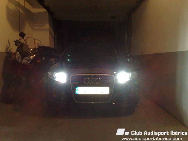

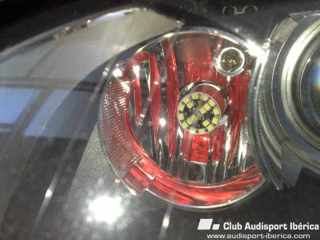

geluco Publicado 8 de Enero del 2012 Denunciar Publicado 8 de Enero del 2012 Buenas, pues aprovechando que lavé el coche pongo unas fotillos de las 2 pequeñas mejoras que le he hecho al pequeñin. La 1ª ha sido ponerle unas bombillas led para el dlr, he pillado unas sonar con las resistencias integradas, no me hacía mucho lo de ponerselas por fuera, y aunque leí que a un forero le daba problemas, a mi la verdad 0 fallos y alumbran muy bien para mi gusto. Las resistencias son en rojo pero hasta ya me gusta como le quedan. Aseguraros siempre de colocarlas bien porque me pasó igual que a Xavi y se me coló la bombilla en el faro y un par de horas para quitarla y con la inestimable ayuda de Tepica, Gelo y MarcosA4TDI. La luz también está bastante bien y es un cambio radical de iluminación. Responder

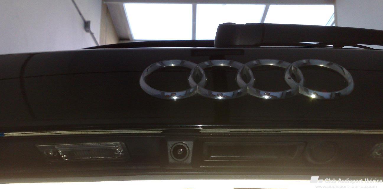

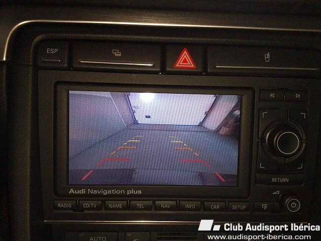

geluco Publicado 8 de Enero del 2012 Autor Denunciar Publicado 8 de Enero del 2012 La otra modificación algo más importante fue ponerle la cámara de marcha atrás. Para ella me pillé la cámara integrada en la pieza que conserva las luces de la matrícula pues no me gustaba la que va con luz y así quedan las luces originales sin tocar nada. La llevé a instalar pues lo de pasar cables no me llamaba mucho y al final no consiguieron que se activara con la marcha atrás y bueno otra serie de líos que me hicieron, por lo que todo el sábado estuvo el gran Tepica montandome todo. Muchas gracias tronco eres un hacha y un gran amigo, te debo más que cervezas. Bueno pues ahora ya me funciona al meter la marcha atrás y todo perfecto, sólo tiene el detalle que cuando le da la gana se vuelve a la radio y se vuelve a activar, lo hace aleatorio así que de momento no preocupa. Responder

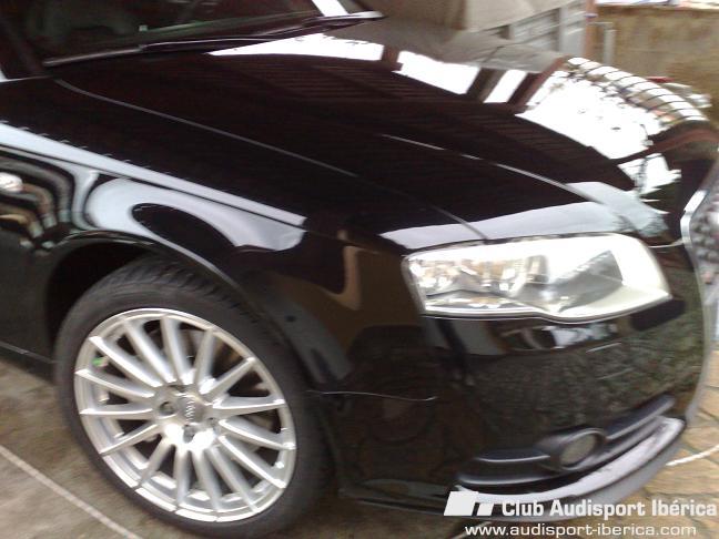

geluco Publicado 8 de Enero del 2012 Autor Denunciar Publicado 8 de Enero del 2012 (editado) Ah bueno y se me olvidaba también el labio del cupra y ahí gracias al VictorGas que es un especialista y en 2 minutos lo tenía montado. La verdad es que da gusto la gente de este foro y en especial me siento afortunado de pertenecer al PRC de Coruña y contar con toda esta gente. Editado 8 de Enero del 2012 por geluco Responder

franvv Publicado 8 de Enero del 2012 Denunciar Publicado 8 de Enero del 2012 La verdad es que es un lujo el pertenecer a este foro y siempre aprendemos algo interesante para no estar aburridos. Lo de integrar la cámara trasera en la pantalla del RNS-E es muy interesante. Me puedes de ir, a parte del navegador, que accesorio llevas para recibir la señal de video en el navegador? Imagino que sea una entrada AV. Pero si me puedes decir donde la compraste y que modelo es? Imagino que pasar los cables sea un poco lioso y lo de conectarla al meter la marcha atrás mas aun. Si nos puedes informar a los profanos como yo te estaremos muy agradecidos. Salu2 Responder

Tepica Publicado 9 de Enero del 2012 Denunciar Publicado 9 de Enero del 2012 La verdad es que es un lujo el pertenecer a este foro y siempre aprendemos algo interesante para no estar aburridos. Lo de integrar la cámara trasera en la pantalla del RNS-E es muy interesante. Me puedes de ir, a parte del navegador, que accesorio llevas para recibir la señal de video en el navegador? Imagino que sea una entrada AV. Pero si me puedes decir donde la compraste y que modelo es? Imagino que pasar los cables sea un poco lioso y lo de conectarla al meter la marcha atrás mas aun. Si nos puedes informar a los profanos como yo te estaremos muy agradecidos. Salu2 Hola franw, necesitas un interface multimedia para la camara trasera, y ese mismo te valdrá para conectar un tdt un Ipod-Iphone.....Un monton de cosas. Yo tengo un WD gracias a Gelo Te mando un MP con info del interface, e instalarlo está chupao Responder
