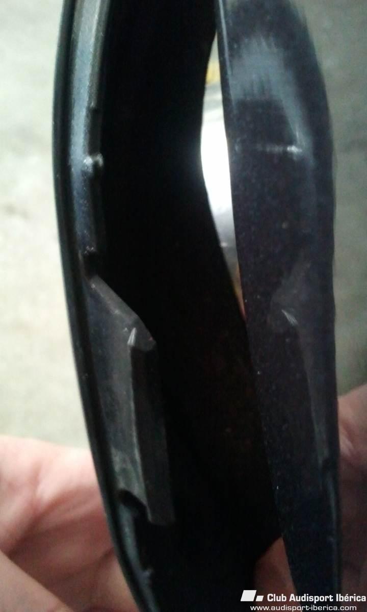

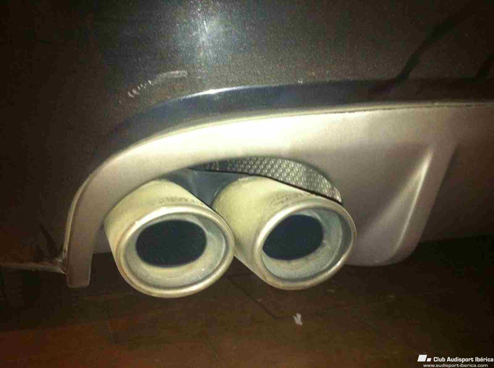

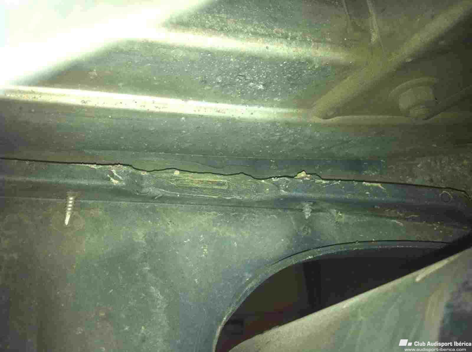

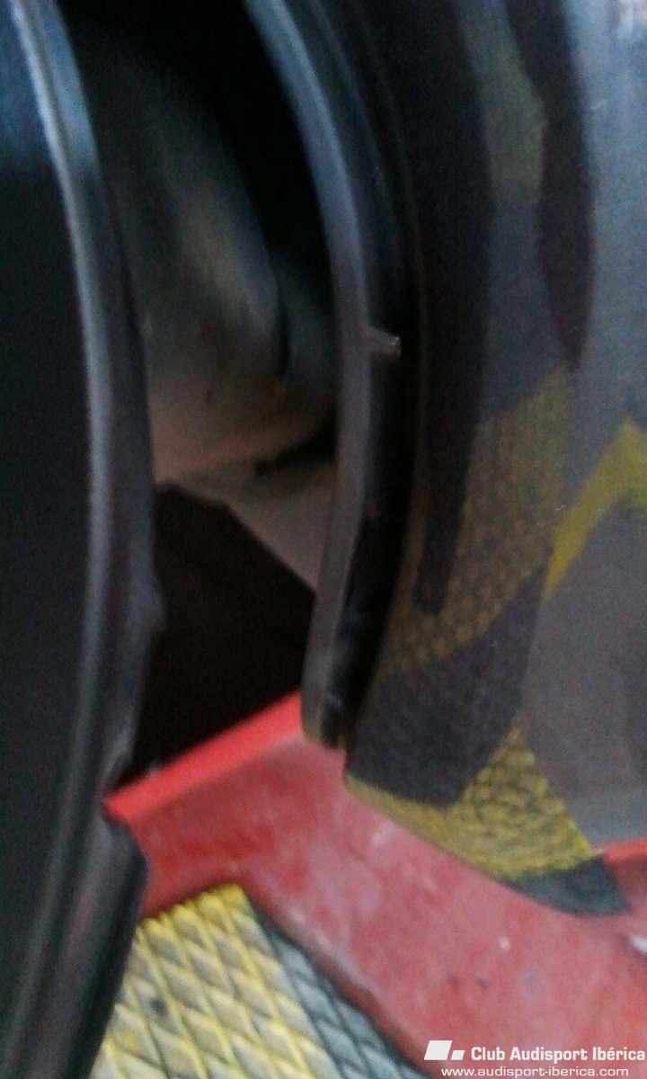

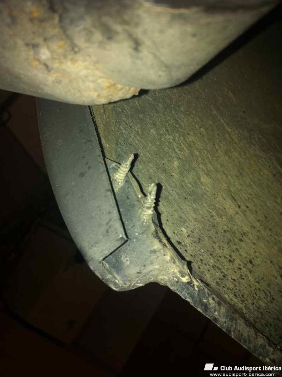

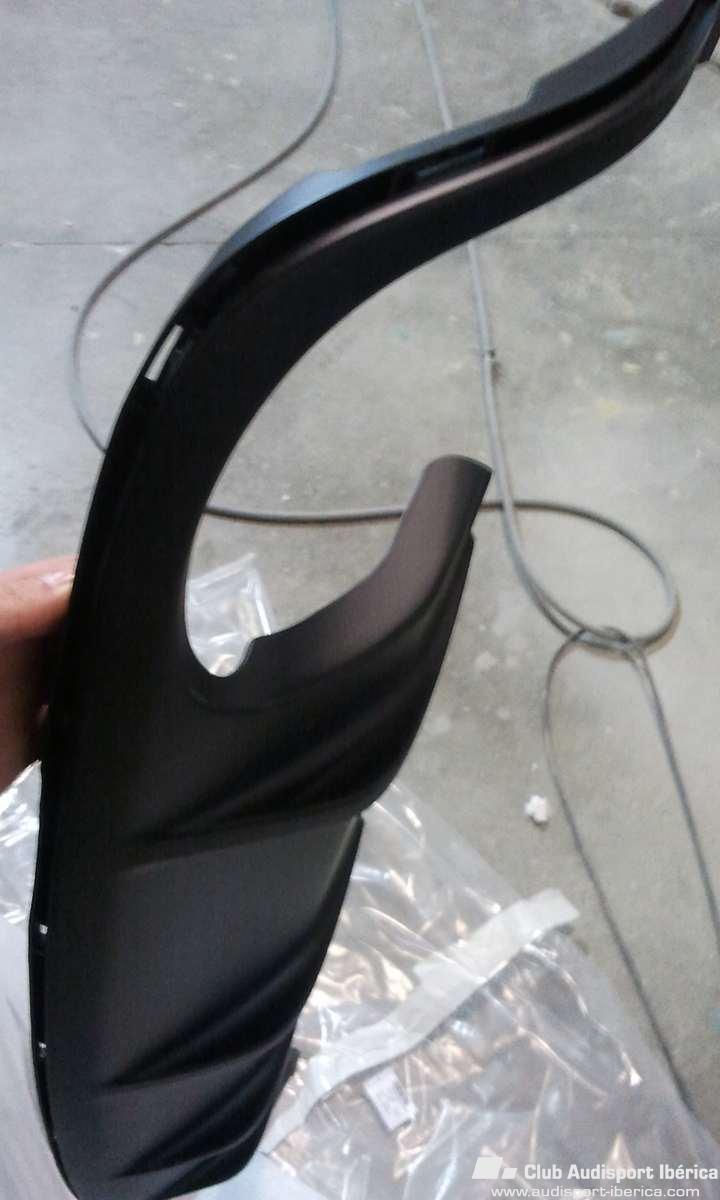

david_A6 Publicado 12 de Enero del 2012 Denunciar Publicado 12 de Enero del 2012 Hola buenas, aver si os puedo ayudar algo.. Como ya he comentado y sabeis, eso lleva su ñapa, pero no es nada del otro mundo. El difusor A6 y RS6 llevan distintas grapas para encajar al paragolpes. Lo que yo ice (mi chapista) fue cortar esas grapas y como dice GuisiMilkyway, dejar el punto de apollo en la parte de arriba y atornillarlo. Los laterales poquito a poco con un cuter ir recortando por la curba y vais comprobando hasta que encaje. Una vez encajado atornillar y pegar con una especie de silicona, creo que es sicaflex o algo parecido.. Y listo mi chapista me lo izo cuando estaba empezando jejej.. GuisiMilkyway sube las fotos que te pase. Un saludo Responder
GuisiMilkyway Publicado 12 de Enero del 2012 Autor Denunciar Publicado 12 de Enero del 2012 Hola a todos,tengo el ordenador roto y he tenido que venir a casa de un amigo para subir las fotos,por que desde el movil no se hacerlo,tb he sacado un par de ellas del difusor que trae el coche de serie para que se distinga el tipo de pestaña que tiene un y el otro,saludos. Responder
GuisiMilkyway Publicado 12 de Enero del 2012 Autor Denunciar Publicado 12 de Enero del 2012 mas fotos.. Responder
