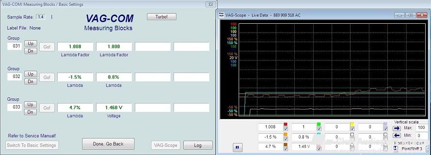

marcos123 Publicado 9 de Enero del 2012 Denunciar Publicado 9 de Enero del 2012 Hola, estoy aprendiendo a interpretar los valores de los canales 031 032 y 033 del vag-com, he realizado dos scaneos con el motor a 90°. Uno a ralenti en 800 RPM y otro acelerando en 3000 RPM durante un tiempo. Quería saber si alguien pudiera explicarme como interpretar estos valores (no estoy tras un fallo sino que pretendo instruirme poco a poco en el funcionamiento de mi A4). Va primero la imagen a ralenti. Responder

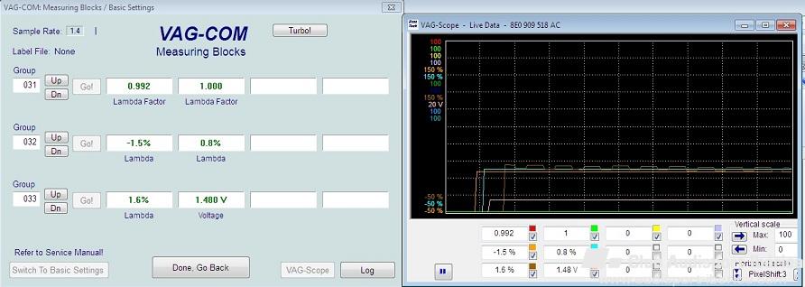

marcos123 Publicado 9 de Enero del 2012 Autor Denunciar Publicado 9 de Enero del 2012 Ahi va la de 3000 RPM fijo Responder

Argentum Publicado 1 de Diciembre del 2017 Denunciar Publicado 1 de Diciembre del 2017 Los valores importantes son los del grupo 031, que son Lambda demandada y Lambda obtenida. La ECU pide una Lambda y luego la sonda lee la relación gasolina/aire, que son los números que te da. En los A4 al ser sondas de banda ancha, se leen de otra forma, pero básicamente 0,80 es muy rico y 1 es más bien mezcla pobre. En ralentí o acelerando en vacío no vas a necesitar mezcla rica así que por pura lógica el coche inyecta poca gasolina. Donde tendrías que ver cómo va la cosa y si funciona bien es en carretera, pisando desde 3º a 1800 rpm hasta el corte de inyección, y en la gráfica comparar las lambdas demandadas con las obtenidas. Si te quedas seco ya puedes aventurar que tu bomba de gasolina está muriendo. Responder
