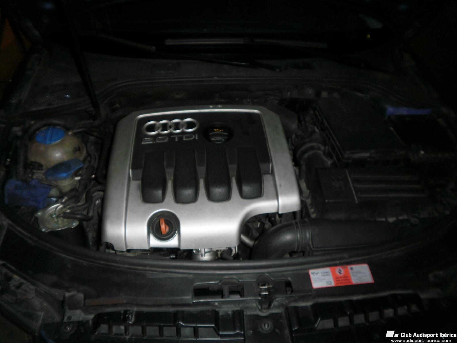

snaps Publicado 9 de Enero del 2012 Denunciar Compartir Publicado 9 de Enero del 2012 Hola a todos, es la primera vez que escribo aquí, a ver si me podéis echar una mano. La cosa es; en mi a3 del 2003, se me ha encendido el testigo naranja del ESP, hace 4 días, y desde entonces no se ha quitado. El abs funciona perfectamente, he probado frenando en seco y bien. He probado lo de desconectar y conectar la batería y sigue saliendo el testigo. Fui a comprobar el líquido de dirección, (por si algo tiene que ver) y no he dado con el depósito! en serio, he visto un golf del 2001, y si que está a la vista, con el tapón verde, y un audi a4 del 2006 y también esta a la vista el tapón verde, y es que en el mio no doy con él. A ver si me podéis dar una explicación o consejo de lo del ESP, y si alguien me puede decir dónde esta el depósito del líquido de la dirección. A todo esto, llevo con el coche tres meses, y en el manual no he visto nada del líquido este de dirección... Es a3 2003, 2.0 140 CV ambition. Saludos! Responder Enlace al comentario Compartir en otros sitios web More sharing options...
Bully Publicado 9 de Enero del 2012 Denunciar Compartir Publicado 9 de Enero del 2012 Hola Snaps. ¿Te refieres a un A3 de la segunda serie, verdad, el 8P? Ahoraa mismo no recuerdo dónde lo tiene, y no tengo ninguno en el taller, pero si no lo vieras es por estar tapado por algún plástico, aunque suele estar a la vista y con el tapón como indicas. Sácame una foto del vano motor y te indico dónde se sitúa. Un saludo y bienvenido. Responder Enlace al comentario Compartir en otros sitios web More sharing options...
snaps Publicado 10 de Enero del 2012 Autor Denunciar Compartir Publicado 10 de Enero del 2012 Hola Bully, te dejo una foto, la he hecho esta mañana, y aun no había mucha luz... Y si me puedes dar un consejo de lo del ESP, te lo agradecería Es que no sé si es para llevarlo al taller, o hay algo que pueda hacer yo... Muchas gracias por todo! Responder Enlace al comentario Compartir en otros sitios web More sharing options...
Spool Publicado 10 de Enero del 2012 Denunciar Compartir Publicado 10 de Enero del 2012 La direccion es electro-mecanica. No tiene deposito de liquido. Para la anomalia del ESP lo unico que puedes hacer es conectar la diagnosis a ver que dice. Responder Enlace al comentario Compartir en otros sitios web More sharing options...
