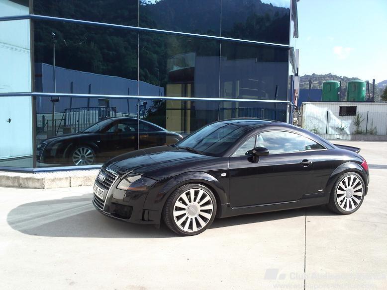

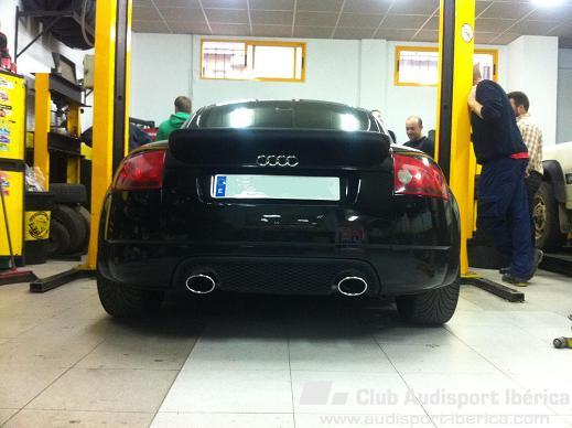

borjasturias Publicado 16 de Enero del 2012 Denunciar Publicado 16 de Enero del 2012 (editado) yo lo compre por aqui en una compra conjunta hace unos años y creo que no llego a 100€,era solo el añadido,pero habia que pintarlo a gusto del consumidor,iwal que el que sale en el enlace que puso FranTT(yo lo pinte negro mate, para colocarlo muy facil,simplemente pegarlo con una especie de sicaflex al aleron original y eso si dejarlo secar un dia.Aqui os dejo un par de fotos en las que se ve mas o menos como queda,igualito al original y 500€mas barato jeje.un saludo Editado 16 de Enero del 2012 por borjasturias Responder
borjasturias Publicado 16 de Enero del 2012 Denunciar Publicado 16 de Enero del 2012 Por cierto se me olvidaba decir que tuve que sustituir los amortiguadores del maletero por los que montan los 3.2 v6 que aguantan mas presion debido al mayor peso del aleron,84€.saludos Responder
