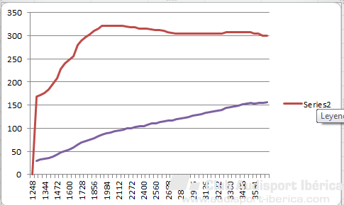

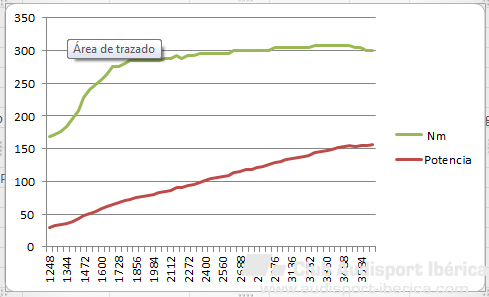

Alo Publicado 10 de Enero del 2012 Denunciar Publicado 10 de Enero del 2012 (editado) ¿Y cuando dan los 233 cv? a 3*** revoluciones en ese momento el par es el mismo, pero en el resto del tiempo no sabemos ni la potencia ni el par asique solo sabemos la potencia en ese preciso instante, de uno a otro varía la curva de potencia, aunque no varíe la potencia máxima. Un ejemplo: ver estas dos la curva alta es la del par la baja de la potencia, si se sube la potencia de la parte baja con repro por ejemplo solo sube el par, la potencia máxima ni se toca, asique la ECU tiene una configuración diferente y por lo tanto una curva diferente. En el momento e par máximo a 1900 rev uno da como 90 cv y el otro 80 Editado 10 de Enero del 2012 por Alo Responder
Legenyepes Publicado 10 de Enero del 2012 Autor Denunciar Publicado 10 de Enero del 2012 ¿Y cuando dan los 233 cv? a 3*** revoluciones en ese momento el par es el mismo, pero en el resto del tiempo no sabemos ni la potencia ni el par asique solo sabemos la potencia en ese preciso instante, de uno a otro varía la curva de potencia, aunque no varíe la potencia máxima. Un ejemplo: ver estas dos la curva alta es la del par la baja de la potencia, si se sube la potencia de la parte baja con repro por ejemplo solo sube el par, la potencia máxima ni se toca, asique la ECU tiene una configuración diferente y por lo tanto una curva diferente. En el momento e par máximo a 1900 rev uno da como 90 cv y el otro 80 Entonces se podria reprogramar solo para conseguir mayor par motor? o solo se consigue mas par si se aumenta la potencia? Saludos Responder
Alo Publicado 10 de Enero del 2012 Denunciar Publicado 10 de Enero del 2012 El par sube si sube la potencia (van relacionados),pero estamos hablando de par y potencia máxima. Si por ejemplo en coche tiene el par máximo a 2200 y son 450 Nm y la potencia máxima a 3800. Entonces si le subimos la potencia en 2200 rpm pues estamos subiendo el par máximo pero no la potencia máxima que se produce a 3800, si subimos potencia a 3800 pues subiremos potencia máxima sin tocar el par máximo. Por lineas generales si se sube la potencia a bajas revoluciones solo (hasta 2500 rpm) subimos el par máximo sin tocar la potencia máxima), si lo subimos a altas subimos la potencia máxima sin cambiar el par máximo. Pero ya te digo que en lineas generales, si la repro es agresiva puedes hacer que el par máximo despues en vez de a 2200 lo tengas a 3000 y cosas así. Responder
