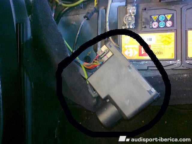

diego160 Publicado 12 de Enero del 2012 Autor Denunciar Publicado 12 de Enero del 2012 Pufff pues no te se decir pero no creo porque a la bomba van bastantes mas cables, la mia es la cosa negra esta que se ve aqui: Si va en el maletero creo que va en un lado Si quieres y puedes pon alguna foto de la caja esa que dices a ver si te podemos decir que es, Saludos Aquí tengo una foto que acabo de hacer, Responder
pren Publicado 12 de Enero del 2012 Denunciar Publicado 12 de Enero del 2012 Eso es la centralita del bloqueo del diferencial Responder
