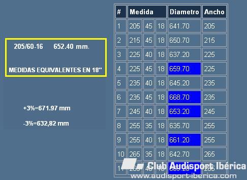

anuevo34 Publicado 12 de Enero del 2012 Denunciar Publicado 12 de Enero del 2012 (editado) Para que te hagas una idea te dejo el gráfico a las gomas equivalentes a las que monta el 2.0 TDI de serie...205/60/16 Fíjate que montando la 235/45 frente a lo original hay 16 mm de diferencia en el diametro...eso implica * Que estoy tapando 8 mm más de paso de rueda.... * A la vez el coche gana 8mm con respecto al suelo....(le he comprado muelles de -4 cm y esos 8 mm me vendran bien para minimizar los roces de tripa en rampas....) * El desarrollo final del coche cambia......Ahora es mas largo y coincide casi a la perfección la velocidad que indica el velocimetro con la real (medida con navegador TomTom o similar y en llano) La próxima vez barajaré la opción 225/45/18..El problema de esta medida es que casi no hay gomas en esa medida con indice de carga 96...que es el que llevo yo. Editado 12 de Enero del 2012 por anuevo34 Responder

sankatakatan Publicado 12 de Enero del 2012 Denunciar Publicado 12 de Enero del 2012 Para que te hagas una idea te dejo el gráfico a las gomas equivalentes a las que monta el 2.0 TDI de serie...205/60/16 Fíjate que montando la 235/45 frente a lo original hay 16 mm de diferencia en el diametro...eso implica * Que estoy tapando 8 mm más de paso de rueda.... * A la vez el coche gana 8mm con respecto al suelo....(le he comprado muelles de -4 cm y esos 8 mm me vendran bien para minimizar los roces de tripa en rampas....) * El desarrollo final del coche cambia......Ahora es mas largo y coincide casi a la perfección la velocidad que indica el velocimetro con la real (medida con navegador TomTom o similar y en llano) La próxima vez barajaré la opción 225/45/18..El problema de esta medida es que casi no hay gomas en esa medida con indice de carga 96...que es el que llevo yo. Sobre lo de la medida de 225/45/18, que es la que llevo yo. Llevo Yokohama Advan Sport y van muuuuy bien, todavía tienen 12500 Km pero las sensaciones son muy buenas. 225/45/18 era una medida un poco "rara" pero digo era porque cada vez se monta más, de hecho los nuevos Opel Insignia los llevan de serie. Creo que sale muy a cuenta reducir índice de carga porque se paga en un cambio de gomas. La prueba está aquí: http://www.neumaticos-pneus-online.es/auto-neumatico-225-45-18-95-0.html Responder
