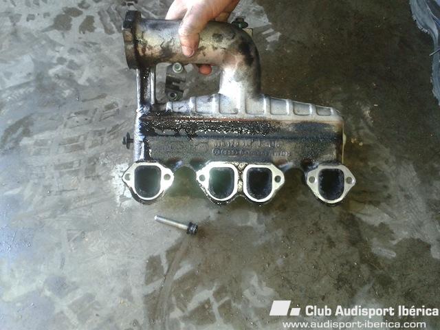

actino Publicado 11 de Enero del 2012 Denunciar Publicado 11 de Enero del 2012 Que os pasara esto!!!! Responder
alejandrito26 Publicado 11 de Enero del 2012 Denunciar Publicado 11 de Enero del 2012 k es eso? Responder
ivia3 Publicado 11 de Enero del 2012 Denunciar Publicado 11 de Enero del 2012 colector d admision.asi estaba el mio cuando lo limpie despues de comprar mi cocche con 120mil km...osea k sea como sea segun tu se ensucia.nose yo.. Responder
punk Publicado 11 de Enero del 2012 Denunciar Publicado 11 de Enero del 2012 pues si que tenia kakita ehhhh, ponle junta ciega al colector de escape sino pasas el trabajo de limpiarlo para naaa Responder
Bully Publicado 11 de Enero del 2012 Denunciar Publicado 11 de Enero del 2012 Con la válvula se ensucia algo menos pero también puede uno encontrarse el colector de manera parecida. Responder
diario Publicado 11 de Enero del 2012 Denunciar Publicado 11 de Enero del 2012 Vamos a ver, ésto necesita aclaración : ¿de donde ha salido tanta m**** si la EGR está anulada y no entran gases de escape en el colector?. Ese colector está así porque SI le entra el escape, porque la EGR NO está anulada...............Digo yo !. Un saludo. Responder
naxo8l Publicado 11 de Enero del 2012 Denunciar Publicado 11 de Enero del 2012 Vamos a ver, ésto necesita aclaración : ¿de donde ha salido tanta m**** si la EGR está anulada y no entran gases de escape en el colector?. Ese colector está así porque SI le entra el escape, porque la EGR NO está anulada...............Digo yo !. Un saludo. +1..yo pienso lo mismo,o que lo aclare el compañero,pero si la anulas...no puede entrar gases de escape en la vida...yo el mio la limpie con 200.000km y no tenia esa m****!! Responder

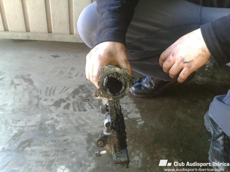

actino Publicado 11 de Enero del 2012 Autor Denunciar Publicado 11 de Enero del 2012 El titulo era con segundas, es decir que si no anuláis la válvula egr os pasara eso, porque el mío no la tenia anulada, por eso esa cantidad de porquería. Aqui os paso otra fotillo, ya lo tengo anulado mecánicamente y eléctricamente para que no vuelva a suceder. Responder
