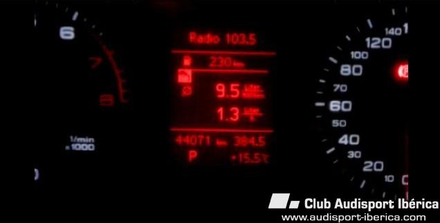

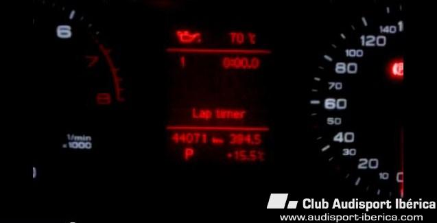

audiako Publicado 14 de Mayo del 2012 Denunciar Publicado 14 de Mayo del 2012 Habrás hecho muchas activaciones, habrás recopilado muchas activaciones del Vag-com...no lo dudo,pero seguro que no lo has visto todo y no deja de sorprenderte.El secreto es la version de software del cuadro,no importa color o monocromo.A ver si soy capaz de convencerte: fis monocromo con sw253, laptimer con temperatura de aceite y programa de eficiencia Responder

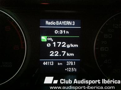

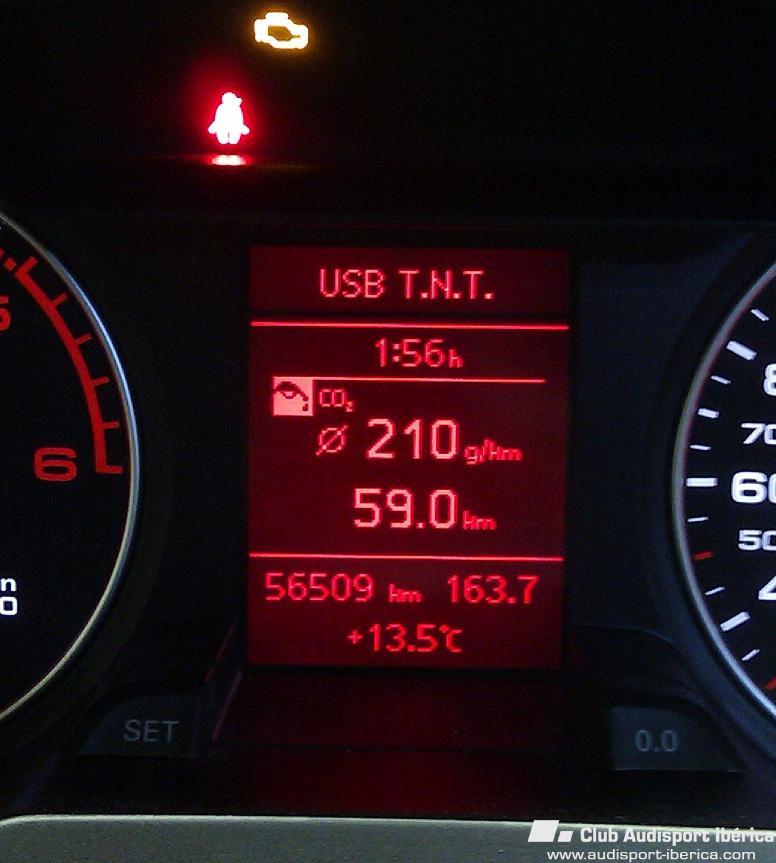

audiako Publicado 14 de Mayo del 2012 Denunciar Publicado 14 de Mayo del 2012 Incluso es posible hacer una adaptación de las pantallas para conseguir que salgan unas si y otras no,por ejemplo datos de emisión de c02 ,gramos por kilometro.Así que los que tengais fis monocromo y os interese, al conce a actualizar y listo Responder
vwgolf Publicado 14 de Mayo del 2012 Denunciar Publicado 14 de Mayo del 2012 Siempre hay una excepción que confirma la regla audiako. En las fotos que pones en tus 2 posts los cuadros son totalmente distintos, uno es de un motor de gasolina automático y el otro de un motor diesel con cambio manual. Yo no discuto que no se pueda hacer sino que en todas las que he hecho no he podido activarlo. Si Audi ha sacado ahora una campaña de actualización del software del cuadro de instrumentos fenomenal porque algunos podrán activar esta función como tú dices. Yo estuve el lunes pasado en el Servicio Oficial para comprar unos recambios y mi coche a día de hoy no tiene ninguna actualización de software ni campaña pendiente por hacer. ¿Qué número de campaña de actualización del software del cuadro es? ¿Te anotaron el número de la campaña en el libro de mantenimiento? De ser así, ¿podrías decir qué campaña es porque a más de uno le va a interesar? Responder

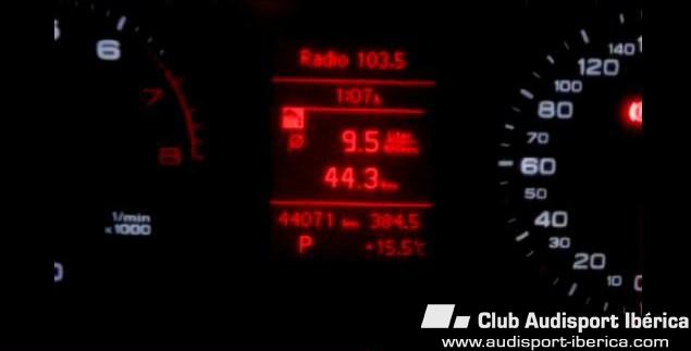

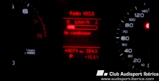

audiako Publicado 15 de Mayo del 2012 Denunciar Publicado 15 de Mayo del 2012 (editado) Bueno, pues aprovechando que tenía que hacer la inspección de los 120.000 km. mandé actualizar el sistema, a los 60.000 ya me lo actualizaron añadiendo cosas como el nivel de batería en el MMI y poder restaurar las inspecciones cuando yo quisiera, mi coche es de septiembre de 2008. He seguido los pasos y funciona todo perfectamente, en el cronometro marca la temperatura del aceite, la real, ya que el mecanico me comento que hace ya un tiempo todo el grupo VAG cuando pasan de 70º la aguja analogica marca 90º, bueno al grano, aqui las fotos de lo que me aparece: Al no tener el sistema de ahorro Star&Stop, la ultima pantalla me aparece en negro, de todas formas las anteriores no son nada nuevo, en cualquier momento podías mirar tanto el consumo medio como el consumo instantaneo, si que es verdad, que esta bien tenerlo en una misma pantalla por si eres un obsesionado de los consumos, pero yo personalmente prefiero tener la velocidad digitalmente y abajo lo que me apetezca, ya sean los km que me quedan de autonomia, el consumo instantaneo o lo que sea vamos... Pero bueno ahí esta, luego os comentaré lo que me a costado la instalación que aun no he pasado a pagar. Saludos. -El forero Xuko os puede dar más pistas que yo de como hay que hacer para que en el conce os actualicen el cuadro.Ya lo explique todo en las primeras paginas del post donde puse los datos de la tpi, no se trata de una campaña al uso, sólo salio para Italia <_< .,pero nos la pueden hacer -En ningun momento ha dicho que las fotos sean de mi coche.Si leeis TODO el post ya dije que el mio es MY2010 y a mi me salia ya todo esto sin actualizar.Las fotos son de los foros que aparecen enlazados en la seccion que hay de "vag-com en a4 b8",de ahí sale toda la información de la que dispongo -Para que lo veais más claro os dejo un enlace a un video del cuadro fis en rojo y otro de la pantalla de "contaminación" que es posible adaptar B)...con esto creo que queda explicado el tema y por mi parte lo dejo, no quiero tener problemas con el los que mandan porque mi intención es seguir participando en este foro por lo menos hasta que me dure el coche Editado 15 de Mayo del 2012 por audiako Responder

javivitf Publicado 27 de Mayo del 2012 Denunciar Publicado 27 de Mayo del 2012 Pues nada activado y funcionando: Responder
jabicho Publicado 27 de Mayo del 2012 Denunciar Publicado 27 de Mayo del 2012 Esa segunda pantalla que no muestra nada ¿no? ¿o es que es así??? Responder
javivitf Publicado 27 de Mayo del 2012 Denunciar Publicado 27 de Mayo del 2012 Esa segunda pantalla que no muestra nada ¿no? ¿o es que es así??? Creo q marca la marcha q tenemos o la te interesa para el consumo Responder
