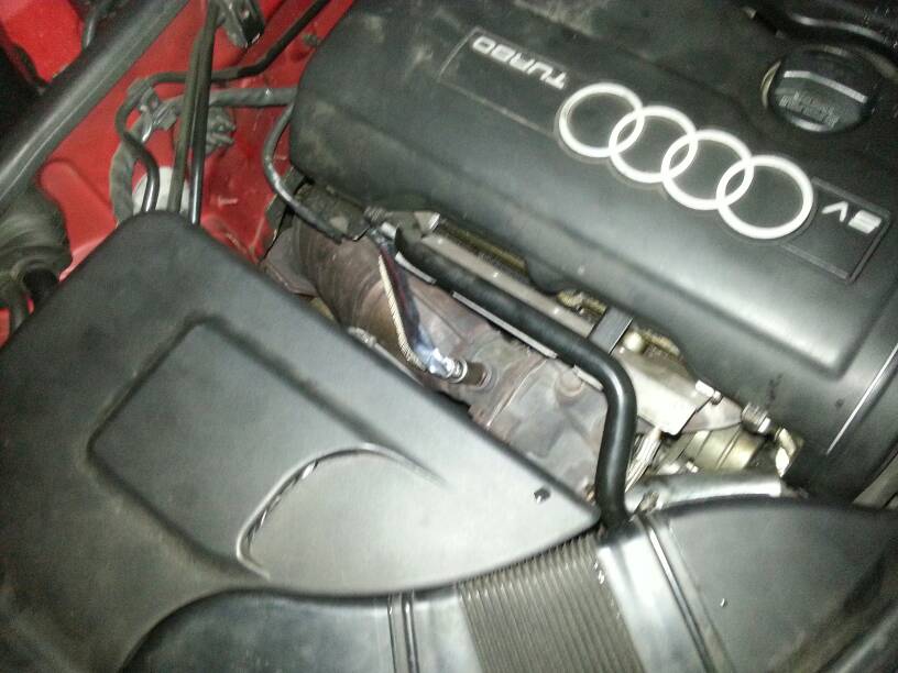

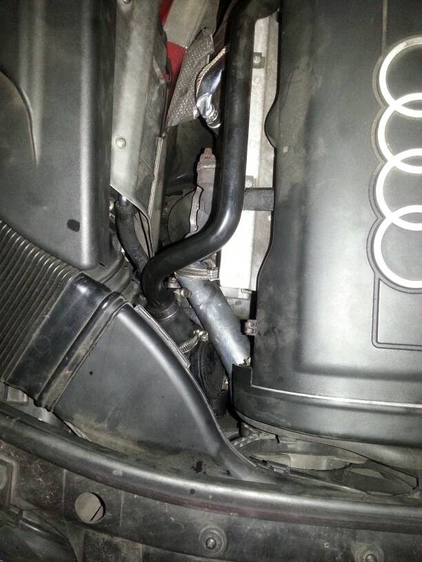

Koko004 Publicado 8 de Mayo del 2013 Denunciar Publicado 8 de Mayo del 2013 Bueno yo tengo tambien el mismo fallo 00561 - Mixture Adaptation Estos normalmente es el caudalimetro cascado. Hoy sali a probarlo el coche y ciertamente no va como tiene que ir . al igual que le otro dia fui a 228 hoy no conseguido pasar de 197 sin fallo de valvula n75 , pero con el fallo 00561 mixture adaptation . He de decir que normalmente no voy con el coche asi ( solo conducco 2 dias a la semana ) pero es que es para mi de muchisima importancia testear bien el coche para conocerlo mejor y saber que piezas se cascan y como repercute en su funcionamiento , Yo por lo pronto antes de ponerme a gastarme pelas en un cauda nuevo , tengo que arreglar el morro pero si le limpias el caudalimetro y el fallo desaparece o le cambias el caudalimetro y el fallo desaparece , no te olvides de postearlo que andamos con el mismo fallo Un saludete Bueno, lo metí al taller y 450 € después, el resultado es el siguiente: - Tras sustituir la N75 y sonda Lambda, si que noto un cambio en la potencia, antes de cada 5 pisotones entraba bien el turbo en 1 y ahora va perfecto. (¿es normal el babeo de la N75? Adjunto foto) - Ahora me falla la mariposa de admisión, llegas a un semáforo, saco la marcha y se caen las vueltas, se queda en 500 o 600 rpm y luego vuelve a sus 900 habituales tras unos segundos. - Descenso del consumo, antes me hacía unos 16 o 17 L, ahora esta en 14 - 15. - Si la suerte y el dinero me acompaña, cambiaré caudalimetro el mes que viene. Salu2 desde Gijon:rolleyes: Enviado desde mi Samsung Galaxy S3 usando Tapatalk 2 Responder
A4B51.8T Publicado 8 de Mayo del 2013 Autor Denunciar Publicado 8 de Mayo del 2013 (editado) No puedo ver eso de la N75 intenta sacar una foto mas cerca. Es una pena que te hayas gastado tanta pasta, ese material en Oscaro te hubiera salido por 100€ poco mas y lo podías hacer tu mismo Carajo, si que te ha bajado el consumo joeeee (lo tienes parecido al mio) el caudalimetro cógelo por Oscaro, si es AEB el tuyo, te sale sobre 210€, de todos modos pregunta precio en el taller y luego valoras, es fácil cambiarlo, es como cambiar el filtro del aire, si lo vas a hacer tu, pregunta que estamos aquí para ayudarte. El tema del relentí puede ser problema de otras cosas, yo tengo mal mi mariposa y me hace eso que tu dices, pero en momentos, no siempre, si tienes mal el sensor de temperatura de refrigerante o el caudalimetro es normal que te lo haga, cuando tenia el caudalimetro mal, el relentí era muy inestable y tardaba en recuperar su posición normal 800 900 (de todos modos, igual tambien le ayudaría una limpieza). De todos modos, yo empezaría por el sensor de refrigerante ya que es mas barato y tambien influye en el consumo y relentí (nose, si ya lo has cambiado) Puedes volver a pasarle un Vag y comentar los fallos que tienes??? http://www.oscaro.es/medidor-de-la-masa-de-aire-bosch-0-280-217-112-30344-3926-p s2 Editado 8 de Mayo del 2013 por A4B51.8T Responder
