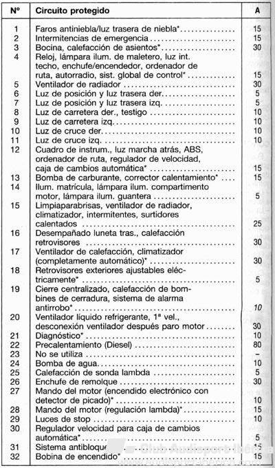

moreno100 Publicado 11 de Enero del 2012 Denunciar Publicado 11 de Enero del 2012 Fusible Nº4-15 amperios. Esta alojado en la caja de fusibles situada en el lateral izquierdo del salpicadero. Según abres la puerta del conductor se ve la tapa, la quitas y hay están los fusibles. Saludos. P.D: Si no tienes de 15, para salir del paso puedes poner uno inferior, es decir, 10 amp, por ejemplo, de mas amperios no le pongas. Responder
Davidd1983 Publicado 11 de Enero del 2012 Denunciar Publicado 11 de Enero del 2012 Quiza el fusible numero 4 empezando por la izquiera de la caja portafusibles del vierteaguas????? 10 amperios.... Por lo menos en el cabrio, a mi se me ha fundido esta misma noche y estaba ahi! saludos Responder
moreno100 Publicado 11 de Enero del 2012 Denunciar Publicado 11 de Enero del 2012 (editado) No son 10, son 15 amperios. Y si, no va donde te comentado anteriormente, me confundi con mi S4 que si van donde he dicho. EN TU MODELO COMO EN EL COUPE Y EL CABRIO DE davidd1983, va donde te comenta davidd, en el vano motor, en el vierteaguas. EDITO Y CUELGO IMAGEN DE LA POSICIÓN Y AMPERIOS DE LOS FUSIBLES. (Cortesia de TOLO) Editado 12 de Enero del 2012 por moreno100 Responder
