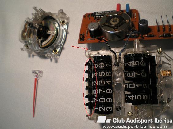

awegold Publicado 12 de Enero del 2012 Denunciar Publicado 12 de Enero del 2012 (editado) Reparar el odómetro que no funciona: Tienes que sacar el cuadro, desmontarlo quitando los tornillos de detrás, hasta llegar al punto de sacar el cuentakilómetros (hay que soltar la aguja de encima, es lo mas problemático...). Sacar el motor del lateral del cuantakilómetros, y la ruedecilla amarilla de plastico birrioso seguro que le falta algún diente. Para recomponer los kilómetros, se saca la barra que se indica y se colocan los que correspondan. Esto lo saben hacer los compraventas muy bien... La ruedecilla se vendia por ebay por algo menos de 20 euros, Ebay USA, creo. Cambiarla y listo. Volver a montar y marchando. Edito: hay tutoriales en el foro. Editado 12 de Enero del 2012 por awegold Responder

awegold Publicado 12 de Enero del 2012 Denunciar Publicado 12 de Enero del 2012 (editado) Normalmente hay que entrar en ebay clasico y buscar "odometer gear", que significa engranaje de odometro (cuantakilómetros). Ahora mismo no hay de audi, o no lo he visto, pero cada poco hay a la venta. La aguja se saca tirando de ella hacia arriba, no de lado sino hacia arriba, está dura, primero se quita la tapita negra y luego se tira firme y haciendo la misma fuerza de todos lados. Está dura, le cuesta salir bastante la primera vez. Luego sale mejor, va a presión pero puede llevar una puntita de pegamento. Va clavada en una aguja fina a presión. Con paciencia y mucho cuidado sale. Sin sacar la aguja no se puede desmontar la zona del marcador y no se puede sacar el mazo que se ve en la foto, con los números. Si tirais y no sale, tener cuidado o partireis la aguja. La primera vez casi me dejé los dedos... pero salió. Saludos. Edito: la aguja, se ve mas o menos el recorrido ANTES de quitarla, y se reproduce al ponerla, con el dedo antes de desmontar llevarla al final y ver hasta donde llega, al montarla dejarla igual Editado 12 de Enero del 2012 por awegold Responder
