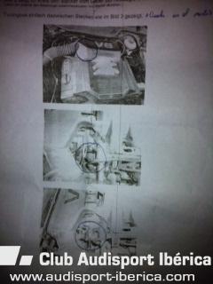

sinux Publicado 12 de Enero del 2012 Denunciar Publicado 12 de Enero del 2012 Hola amigo he comprado esto en internet http://www.ebay.es/itm/180667567366?ssPageName=STRK:MEWNX:IT&_trksid=p3984.m1497.l2649#ht_1128wt_1163 y me han mandado las instrucciones pero al ser de un motor anterior no veo como conectarlo al mio, he mandado un email al que me lo vendio pero no me contesta y quisiera probar haber si es verdad que reduce algo el consumo asi que os agradeceria que me hecharais una mano. saludos os pongo unas fotos para que veais donde va por si sabeis a que conector hay que ponerlo. Responder

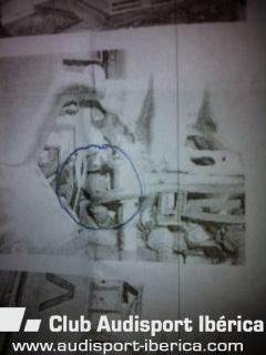

sinux Publicado 12 de Enero del 2012 Autor Denunciar Publicado 12 de Enero del 2012 os pongo otras fotos de como es este aparato Responder

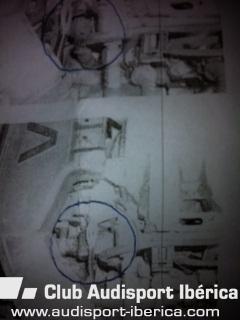

sinux Publicado 12 de Enero del 2012 Autor Denunciar Publicado 12 de Enero del 2012 otra mas Responder
vsphere Publicado 12 de Enero del 2012 Denunciar Publicado 12 de Enero del 2012 Sinux yo no se lo pondria.....eso lo que hace es engañar a la ECU y decirle que el motor esta mas frio para que injecte mas combustible...mas o menos es como si en los coches antiguos, tiraras a tope del starter y fueras con el stater tirado todo el rato, verias como tira mas (lo digo por experiencia con una Express). Sobre el montaje no te puedo ayudar mucho, si quieres algo de potenciacion y por experiencia con varias centralitas incluso de marca, lo mejor es que te lo reprogramen en un sitio especializado, lo barato sale caro compi :thumbsup: Saludos Responder

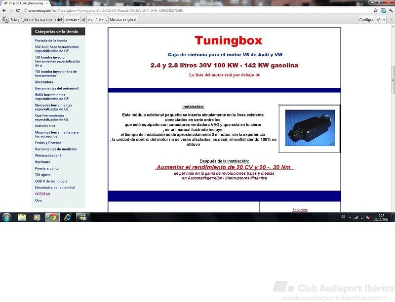

vsphere Publicado 12 de Enero del 2012 Denunciar Publicado 12 de Enero del 2012 Es un contrasentido,si es un economizador de combustible no puede engañar a la centralita para que inyecte más, porque el consumo aumentaría y no disminuiría. Tengo entendido que va colocado en la rampa de la inyección, no obstante ya te lo confirmaré con más exactitud. saludos no es un economizador de combustible, como pone en el anuncio del que ha puesto fotos, se anuncia como un aparato para incrementar la potencia entre 20 y 30cv mas, vamos que por 28 euros tengo lo que en una repro me cobran 300 euros, a donde vamos a ir..... :frusty: Responder

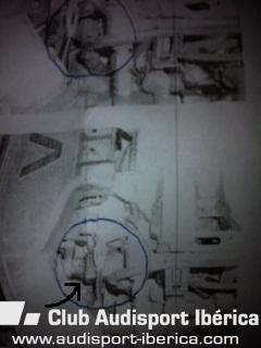

sinux Publicado 12 de Enero del 2012 Autor Denunciar Publicado 12 de Enero del 2012 Vamos a ver lo primero daros las gracias por intentar ayudarme y os lo agradezco mucho lo de la potencia que pone como aumento en primer lugar cuando le pedi informacion me dijo que no era real esa ganancia que seria como mucho 5cv que al final eso me da igual pero me dijo que ahorraria como 0,3L cada 100km no es que sea mucho pero por lo que vale lo amortizo rapido y tambien me dijo que el coche no perdia nada de fiabilidad.Espero que me hayais entendido y os pongo otra foto con una flecha de donde esta ubicado el tuningbox. Responder

wizard1000 Publicado 15 de Enero del 2012 Denunciar Publicado 15 de Enero del 2012 por el conector de la cajita, tienes k intercalar le en el sensor de temperatura de admission.... pero como ya te dijeron esso lo k hace es enganar a la unidade motronic, k de por si no es nada bueno Responder
