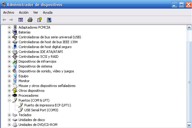

ralf tengo instalado correctamente los drivers del cable, he probado con varias version en todos los puertos posibles y sigo sin poder conectar mi pc con mi coche que es un Seat Toledo año 2000, tambien lo probe en un Seat Ibiza año 2002 y que yo sepa estos coches son compatibles con mi cable. Joer me estoy volviendo loco. Te dejo una captura de mi administrador de dispositivos, pero lo que no se, es donde te dice en que puerto lo tienes instalado o de donde se puede cambiar el puerto com. Espero me puedas ayudar.
Tienes que mirar en los puertos com te aparecera algo ASI.Si no esta del com 1 al cuatro le das a propiedades del usb serial port luego a port settings luego en esa ventana a avanced se abre otra y le cambias el puerto.
Ralf gracias x tus consejos, porfin me funciona correctamente. :flwrs: Era simplemente la configuracion del puerto com del USB SERIAL PORT, tenia puesto el port 16 lo cambie al port 1 y el vag-com me lo detecto enseguida. Por fin puedo domir tranquilo pensado en que funciona a la perfeccion mi cable de diagnostico. Espero que el problema que he tenido yo y su solucion valga para que a otros foreros no les pase, o por lo menos sepan arreglarlo. De nuevo te doy mil gracias compañero, aqui estamos para lo que necesites.
