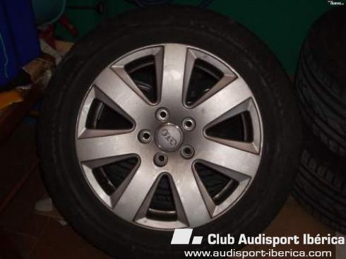

raulmunoz Publicado 21 de Enero del 2012 Autor Denunciar Publicado 21 de Enero del 2012 No empecemos con suspensiones k nos desviamos del tema. Llantas 16 originales audi 225/55 r16. peso 21kilos 800 gramos. Responder

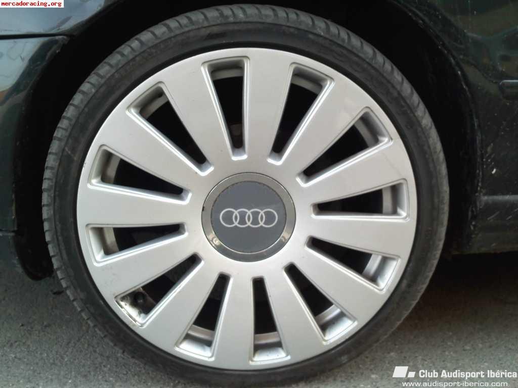

raulmunoz Publicado 21 de Enero del 2012 Autor Denunciar Publicado 21 de Enero del 2012 Otra llanta audi a6, llanta modelo A8 originales 245/40 r18. peso 22 kilos. Responder
