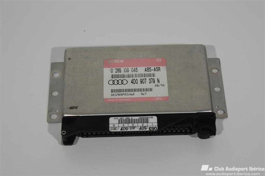

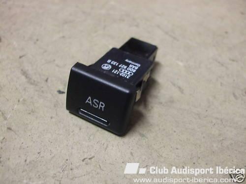

sata Publicado 13 de Enero del 2012 Denunciar Publicado 13 de Enero del 2012 Lo de tu centralita abs, raro,raro,raro que no tenga ninguna letra...No sera que tienes ASR,EDC,EPG,CRT,STS,GPS...algo rollo 15en1 ? Por lo que he avieriguado mi centralita es la versión 5.3 y segun el manual de taller ,este tipo de centralita tiene disponible la función ASR como equipamiento opcional para coche con tracción delantera.Pero en mi coche no hay ningún boton que ponga ASR. Habrá que investigar que es lo que me falta de poner,porque yo creo que lo caro,que es la centralita parece que ya la tengo. Copio y pego de un autoscan hecho hoy mismo,en el que se ve la versión de la centralita (5.3) y num. de referencia sin letra al final. Address 03: ABS Brakes Labels: 8E0-614-111-ABS.lbl Part No: 8E0 614 111 Component: ABS 5.3 FRONT D11 Shop #: BB 24303 Carlos !!!! danos luz en este tema.Tu eres el cinturón negro para estos temas. Esto promete...... Saludos. Responder

mikela4 Publicado 14 de Enero del 2012 Autor Denunciar Publicado 14 de Enero del 2012 ¿Y la misma centralita que monta el ABS es la que te retarda la chispa en el inyector, cauldal de gasoil, etc? Yo pensaba que eran centralitas diferentes De esto,N.P.I. Mi quattro no tiene asr de serie, porque no tiene el boton para activarlo por ningun lado (lo mismo se me ha perdido por ahiii Pero tienes ESP ?Porque de lo que tengo entendido,el ESP incluye de por si ASR y EDS Carlos !!!! danos luz en este tema.Tu eres el cinturón negro para estos temas. El Carlos estara investigando...pero fijo ! Responder

Athabasco Publicado 14 de Enero del 2012 Denunciar Publicado 14 de Enero del 2012 (editado) Para los que les interesa,aqui teneis una tabla que contiene los codigos de centralitas ABS y los sistemas que tienen integrados : ABS UNIT.pdf Saludos! P.D. Lo he buscado en español,pero no lo encuentro... Por lo que veo la mayoria de las referecias son 8E, estan montados en coches con CAN-BUS, por mi deduccion solo se podra montar "SI SE PUEDE" en Restyling, aunque si lo controla el cuadro no abrar problema de montarlo, ya investigaré en el ETKA y ELSAWIN, estos dias estoy muy liado con el curro y no he tenido casi tiempo de montar mi B5. En la pag. 6 sale 4 referencias que pone que se pueden codificar y van sin canbus (lo pone arriba "wihtout canbus") son las que la centralita acaba en R, C, S y G. Habrá que meterle el vagcom a ver que nos sale y suene la flauta de que tengamos ya una y solo haya que codificarla, jeje. S2 Editado 14 de Enero del 2012 por atabasco Responder
mikela4 Publicado 14 de Enero del 2012 Autor Denunciar Publicado 14 de Enero del 2012 (editado) Mikela4, en principio tu dices que nos hace falta esto mas cableado y que la bomba del ABS sea compatible, no?? No,Carlos,lo unico que dicen alli es que ha cambiado la BOMBA con referencia 8E0 614 111 AB por una con referencia 8E0 614 111 B. Es que de lo que entiendo,hay bombas con ó sin ASR,EDS etc. segun la letra de la referencia...En ningun momento sale de que hay que cambiar la centralita del abs.Lo del cableado,solo hay que poner un cable,ya que el boton del ASR no sirve de nada,siendo EDS lo que se consigue con cambiar la bomba,y este es siempre funcional. Hay centralitas para canbus y para non canbus,y para cada uno las hay con ó sin EDS. En el ETKA salen todas,pero no lo tengo actualizado... Edito,lo del cable : "Se pasa un cable del pin 11 (modelo con FIS) del conector verde del cuadro de instrumentos al pin 10 del modulo ABS.Sin este cable,funciona tambien,pero sale el error 0123 y no puede calcular el tiempo de calentamiento de las pastillas de freno en el caso de uso excesivo del EDS y no se desactiva para proteger las pastillas y los discos" Ten en cuenta de que yo no tenego ni puñetera idea de como funciona esto del ABS,EDS ASR y que mas habra por alli... Editado 14 de Enero del 2012 por mikela4 Responder
Athabasco Publicado 14 de Enero del 2012 Denunciar Publicado 14 de Enero del 2012 Mikel, si te fijas en la foto de la centralita que ha puesto Carlos pone ABS+ASR. Es posible que solo cambiando la centralita del abs por esa no haga falta cambiar la bomba entera. Entiendo que la bomba del abs incorpora una centralita, que debe de ser parecida a esa y que solo sirve para abs y que si se cambia por esa tienes las dos cosas. Es eso Carlos? S2 Responder
mikela4 Publicado 14 de Enero del 2012 Autor Denunciar Publicado 14 de Enero del 2012 Aqui teneis,en la posicion marcada es la referencia de la bomba que montó el hombre.De todas maneras,voy a preguntarle por mp,aunque anticipo la respuesta,si ha cambiado la centralita tambien,pero vamos... ABS.pdf De aqui resulta que las bombas,cada una tiene funciones distintas.Lo raro es que en el ETKA no encuentro la referencia de la mia : 8E0 614 111 AB ,que supuestamente solo tiene el basico, el ABS...De hecho,en ningun año de fabricacion,desde el 1995 hasta el 2001 no sale esta referencia,y mira si he actualizado el ETKA hace media hora! Responder
