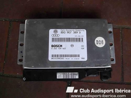

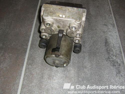

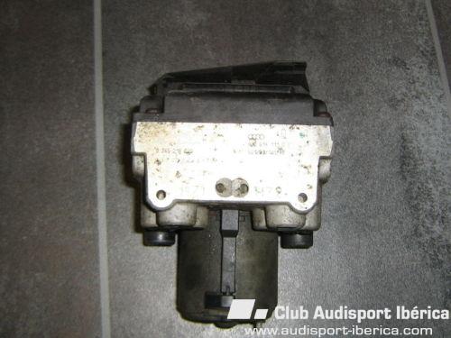

sata Publicado 19 de Enero del 2012 Denunciar Publicado 19 de Enero del 2012 Bueno.Al menos se ha intentado y creo que hemos aprendido un poquito más,¿no? Quien sabe,en un futuro,lo mismo alguno da con la forma y nos volvemos a calentar la cabeza............ Por cierto en compra-venta he visto una centralita de ESP de un RS4 B5,que a lo mejor sirve.Bueno hay unas cuantas chuches mas aparte de la centralita.............. Os pongo el link a ver si os ocurre algo........... http://www.audisport-iberica.com/foro/index.php?/topic/276233-piezas-originales-audi-rs4/page__st__30 Un saludo a todos. Responder
