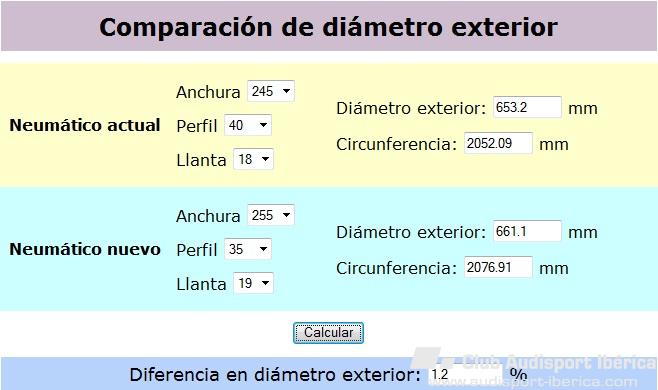

Nes37 Publicado 14 de Enero del 2012 Denunciar Publicado 14 de Enero del 2012 Compi, como ya te he dicho alguna vez esas llantas que ahora llevas son de las que más me gustan. Las que nos pons en 19 también me gustan mucho, pero yo creo que: 1. Vas a sentir notablemente lo que suponga el cambio de goma, porque la medida con esa llanta 19 deberá ser 255/19/35, y la diferencia de pasta se nota. 2. Aunque estéticamente la llanta 19 queda más bonita, también es cierto que le da un poco más de altura al coche. Yo, y ya sabes que te lo digo sinceramente, me quedaría como estoy. Un abrazo Responder

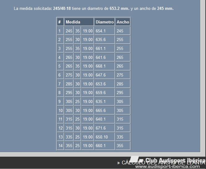

Jedai Publicado 14 de Enero del 2012 Denunciar Publicado 14 de Enero del 2012 Compi, como ya te he dicho alguna vez esas llantas que ahora llevas son de las que más me gustan. Las que nos pons en 19 también me gustan mucho, pero yo creo que: 1. Vas a sentir notablemente lo que suponga el cambio de goma, porque la medida con esa llanta 19 deberá ser 255/19/35, y la diferencia de pasta se nota. 2. Aunque estéticamente la llanta 19 queda más bonita, también es cierto que le da un poco más de altura al coche. Yo, y ya sabes que te lo digo sinceramente, me quedaría como estoy. Un abrazo Nes, tan sólo un pequeño matiz.... Si la medida en 19 pulgadas es 245 35, la altura del coche es exactamente la misma... Un saludín.. Responder
Nes37 Publicado 15 de Enero del 2012 Denunciar Publicado 15 de Enero del 2012 Compi, como ya te he dicho alguna vez esas llantas que ahora llevas son de las que más me gustan. Las que nos pons en 19 también me gustan mucho, pero yo creo que: 1. Vas a sentir notablemente lo que suponga el cambio de goma, porque la medida con esa llanta 19 deberá ser 255/19/35, y la diferencia de pasta se nota. 2. Aunque estéticamente la llanta 19 queda más bonita, también es cierto que le da un poco más de altura al coche. Yo, y ya sabes que te lo digo sinceramente, me quedaría como estoy. Un abrazo Nes, tan sólo un pequeño matiz.... Si la medida en 19 pulgadas es 245 35, la altura del coche es exactamente la misma... Un saludín.. Exacto compi, toda la razón. Lo que sucede es que yo el cálculo lo había hecho para neumático 255/35 con llanta de 19. Aquí los diámetros externos para ver las equivalencias. Con llanta 19 (y goma 255) llena más hueco pero también el diámetro externo es mayor y el coche queda un pelín más alto. Saludos Responder
