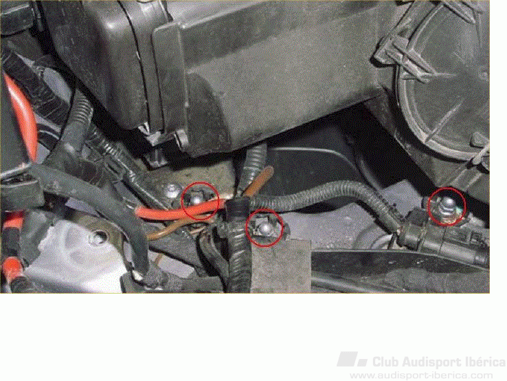

ferchir Publicado 14 de Enero del 2012 Denunciar Publicado 14 de Enero del 2012 Comprueba el cable negativo de la bateria que va a masa desconectalo del chasis y comprueba que no este sulfatado. Si ves alguna masa mas compruebala también. saludos Responder
ferchir Publicado 14 de Enero del 2012 Denunciar Publicado 14 de Enero del 2012 te dejo una foto Responder

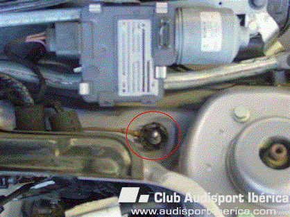

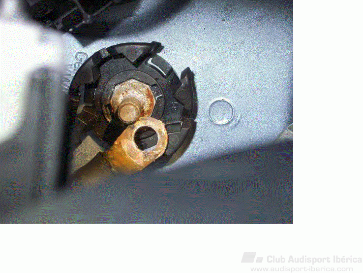

ferchir Publicado 14 de Enero del 2012 Denunciar Publicado 14 de Enero del 2012 En la caja de aguas donde los motores del limpia creo que tambien hay alguna masa. saludos Responder
