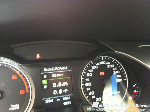

WASMAN Publicado 8 de Abril del 2012 Denunciar Publicado 8 de Abril del 2012 Me he hecho un viaje hasta cadiz todo autovia estas vacaciones y a la ida todo autovia y a unos 120 a 140 me ha hecho este consumo,700km 5,8 l y autonomia de 330, el viaje malo ya que estaba lloviendo todo el rato, modo dynamic activado y llanta 18 245 40 18, el deposito lleno, creo que esta bastante bien y a la vuelta como no llovia nada y estaba hasta los coj... de coche cogiendo todos los peajes 5 en total me ha hecho un 6,6 hay mas subida y he corrido más :ranting2: :ranting2: Lo que no me ha gustado del modo dynamic es que la direccion se me ha quedado blanda y no se como ponerla otra vez en auto para que se quede como antes, osea se endurezca con la velocidad ya que en curvas de autopista me parece un poco inestable. un saludo Responder

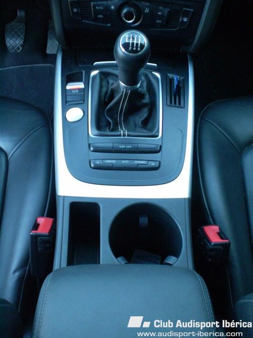

pandaa4 Publicado 16 de Febrero del 2013 Denunciar Publicado 16 de Febrero del 2013 cabo de instalar el ads con botonera y todo segun el manual de paul2008 y he ternimano de instalarlo todo y me queda este error. 03207 - Charisma Switch Module 004 - No Signal/Communication - Intermittent Freeze Frame: Fault Status: 00100100 Fault Priority: 3 Fault Frequency: 2 Reset counter: 0 Mileage: 40900 km Time Indication: 0 Date: 2010.01.22 Time: 00:49:00 Es normail, por que parece como si no viera la botonera, pero en las pruebas con el vag-con si me activa los servicios de dynamis, confort y auto. No se haber si alguien me puede decir algo. un saludo, gracias Responder
ByDass Publicado 16 de Febrero del 2013 Denunciar Publicado 16 de Febrero del 2013 Yo lo tengo hecho tal y como pone el brico de paul, tengo servotronic y no noto que la dureza cambie en ninguno de los tres modos. algunos de ustedes dice que si, habeis tocado algun otro bit para eso? Responder
WASMAN Publicado 16 de Febrero del 2013 Denunciar Publicado 16 de Febrero del 2013 cabo de instalar el ads con botonera y todo segun el manual de paul2008 y he ternimano de instalarlo todo y me queda este error. 03207 - Charisma Switch Module 004 - No Signal/Communication - Intermittent Freeze Frame: Fault Status: 00100100 Fault Priority: 3 Fault Frequency: 2 Reset counter: 0 Mileage: 40900 km Time Indication: 0 Date: 2010.01.22 Time: 00:49:00 Es normail, por que parece como si no viera la botonera, pero en las pruebas con el vag-con si me activa los servicios de dynamis, confort y auto. No se haber si alguien me puede decir algo. un saludo, gracias Mevas a venir al pelo, yo acabo de terminar el brico tambien esta tarde en un tdie 2011, he devido de hacer algo mal por que ni siquiera se me enciende la botonera(mañana lo revisare) un pregunta en la unidad de mando, donde has empalmado el cable, de que color era el cable?? el mio es amarillo y en los bricos es morado¡¡¡ sobre el fallo acabo de hablar con ze y a el tambien se le queda el fallo de la botonera(como si no la tuviera) Responder
WASMAN Publicado 16 de Febrero del 2013 Denunciar Publicado 16 de Febrero del 2013 Yo lo tengo hecho tal y como pone el brico de paul, tengo servotronic y no noto que la dureza cambie en ninguno de los tres modos. algunos de ustedes dice que si, habeis tocado algun otro bit para eso? si yo active el bit 1, ya que si no lo hacia se me quedaba el coche en modo sport y la direccion en confort, cuando lo active se me quedo direccion dura motor sport Responder
pandaa4 Publicado 16 de Febrero del 2013 Denunciar Publicado 16 de Febrero del 2013 cabo de instalar el ads con botonera y todo segun el manual de paul2008 y he ternimano de instalarlo todo y me queda este error. 03207 - Charisma Switch Module 004 - No Signal/Communication - Intermittent Freeze Frame: Fault Status: 00100100 Fault Priority: 3 Fault Frequency: 2 Reset counter: 0 Mileage: 40900 km Time Indication: 0 Date: 2010.01.22 Time: 00:49:00 Es normail, por que parece como si no viera la botonera, pero en las pruebas con el vag-con si me activa los servicios de dynamis, confort y auto. No se haber si alguien me puede decir algo. un saludo, gracias Mevas a venir al pelo, yo acabo de terminar el brico tambien esta tarde en un tdie 2011, he devido de hacer algo mal por que ni siquiera se me enciende la botonera(mañana lo revisare) un pregunta en la unidad de mando, donde has empalmado el cable, de que color era el cable?? el mio es amarillo y en los bricos es morado¡¡¡ sobre el fallo acabo de hablar con ze y a el tambien se le queda el fallo de la botonera(como si no la tuviera) Hola compañero El mio tambien es tdie. Del 2011 y me ha pasado como a t, que siguiendo los pasos me di cuenta que en donde ponia el fusible no estaba hecho el puente de positivo por del Lo Ye puesto el fusible en otro sitio, al lado en el Conector Negro. Se me enciende pero no se pone dura la direccion en ninguna opcion Haber Si nos dicen algo. Tambien el cable que dices en el mio tampoco es Lima es amarillo. Responder
