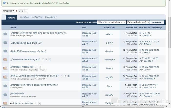

Rushifuru Publicado 15 de Enero del 2012 Denunciar Publicado 15 de Enero del 2012 Pro favor usad mas el buscador porque hay INFINIDAD de temas abiertos trantando lo mismo. Solamente con poner "muelle viejo" en el buscador del foro de A4B8 sale esto: 53 Resultados.... hay bastante para leer referente a tu problema sin que tengan que volver a buscar datos de reparaciones y facturas OTRA VEZ para volver a ponerlos por si acaso te dejo aqui unos cuantos http://www.audisport-iberica.com/foro/index.php?/topic/274001-zcomo-van-esos-embragues/page__hl__muelle+|+viejo http://www.audisport-iberica.com/foro/index.php?/topic/264797-embrague-recopilacion/page__hl__muelle+|+viejo http://www.audisport-iberica.com/foro/index.php?/topic/279073-algun-tfsi-con-embrague-afectado/page__p__3492392__hl__muelle+|+viejo__fromsearch__1#entry3492392 NOTA: Cierro el Tema
