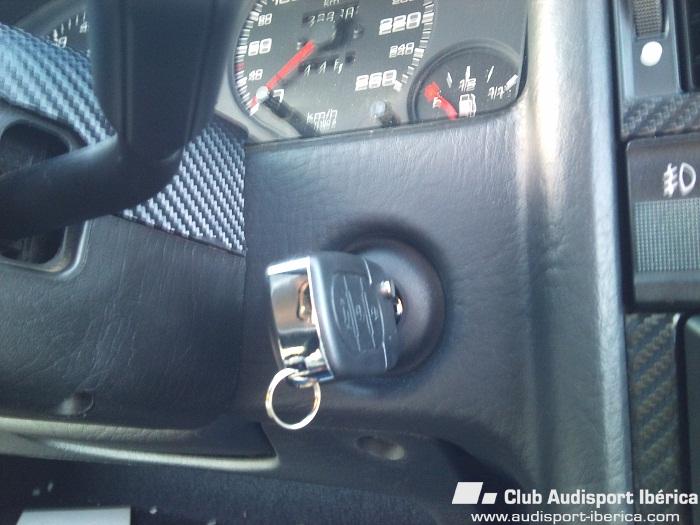

moreno100 Publicado 19 de Enero del 2012 Autor Denunciar Publicado 19 de Enero del 2012 (editado) Queda bien la llave en el mando. Editado 19 de Enero del 2012 por moreno100 Responder

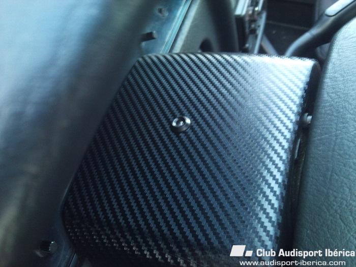

moreno100 Publicado 19 de Enero del 2012 Autor Denunciar Publicado 19 de Enero del 2012 (editado) Este es el LED que venia con el Kit, yo solo le he puesto el "embellecedor" de fuera. Ya os he comentado anteriormente que cuando cierras el coche se enciende parpadeando el led y hasta que no vuelves a abrir no se apaga, como si tuvieses alarma. Cuando abres da un destello los intermitentes, cuando cierras dos, y la función "busca parking" tres destellos de intermitencia Editado 19 de Enero del 2012 por moreno100 Responder

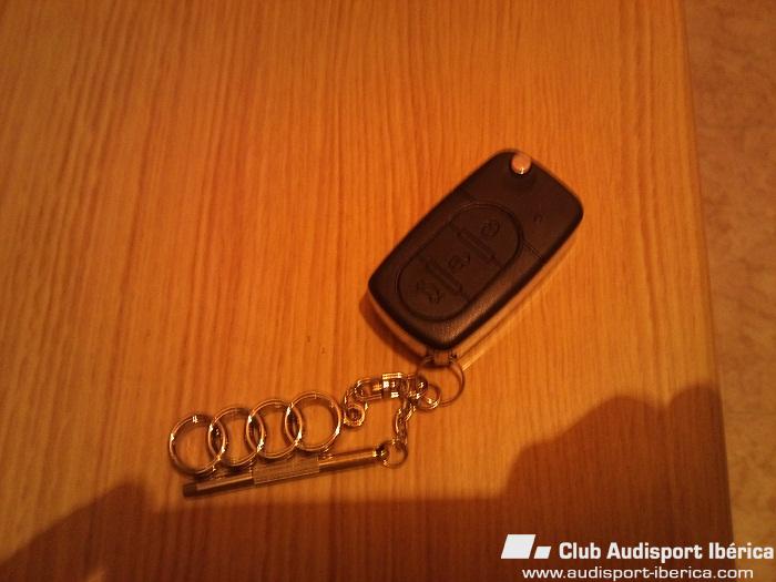

moreno100 Publicado 19 de Enero del 2012 Autor Denunciar Publicado 19 de Enero del 2012 Una del mando con el llaverito que me pille. Responder

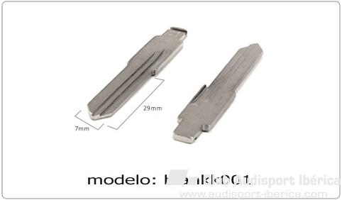

moreno100 Publicado 20 de Enero del 2012 Autor Denunciar Publicado 20 de Enero del 2012 Eh! Lo del led el mio no lo trae! Me han timado Jeje, queda bien la llave Saludos Si te fijas, el modelo es diferente al que puse inicialmente, que es que tú llevas. Este es mas "cuadrado", el problema es que este modelo viene con unos espadines que no son compatibles para tallar nuestra llave. Lo que he hecho es ponerme en contacto con el proveedor y me van a mandar a casa los espadines de nuestra llave para tallarlo (creo que gratis, porque no me ha hablado de dinero). De cualquier manera ya tengo uno adaptado de una copia que hice el otro dia y 100% funcional. Cuando me lleguen los que me va a mandar pues hare la copia del otro mando y me sobraria uno (si es que me manda dos). A mi particularmente me gusta mas este modelo que el que puse al comienzo, son parecidos, pero este me resulta mas OEM el aspecto y ademas la centralita ya viene preparada para el led, que tambien viene incluido. Saludos! Responder
moreno100 Publicado 20 de Enero del 2012 Autor Denunciar Publicado 20 de Enero del 2012 Que bonito si señor. Insisto, no querras venderlo jeje Gracias Omar, jejeje no lo vendo compi, despues del tute que llevo con él...ya es como de la familia. Un saludo colega! Como lo vendas tan pronto, te tiro por la ventana MORENO 100, primero hay que disfrutarlo un tiempo. Por cierto te ha quedado una manchita en el interior del muelle del limpia del conductor.Jajajajajajaja. Mola tu llavero........Yo diria que te gustan los audis, :roll1: :roll1: Te ha quedado niquelao el cierre. Un saludo colega. Tranqui! que no lo vendo. socio! jeje. Gracias tio! Un abrazo maquina. David, cada vez pienso mas seriamente que debieras dedicarte al tema automecanico,pues sabiendo de cierto,lo que haces con los escasos medios( herramienta especifica y esin elevador ni ná) y tiempo que dispones) y lo BIEN y detallista que realizas los trabajos, sinceramente dan gans de mosntar contigo un negocio tipo "David-cars and -Yó" . trabajo fino fino(pues lo he seguido desde el principio,me ineresa mucho pues en breve( ewstara en mi cabriolet, deferencia del tito David ). Trnco ,de verdad, no hay cosa que se te resista ,y lo mejosr ..rapido(rapidisimo) y resusltado Inmejorable . Muchas gracias Pepón!, pero no es nada tio. Ya tenemos que poner en marcha el tema para el tuyo, que se que te gusta, cab***azo! Venga, un abrazo tio grande! Responder
pren Publicado 20 de Enero del 2012 Denunciar Publicado 20 de Enero del 2012 Es verdad, no me habia fijado. Pues es buen invento lo del led, yo tengo la alarma de origen pero no consigo que se apague (el led) cuando esta la alarma quitada. Al final en un sitio si que me intentaron hacer la copia en los espadines que me venian con el mando y se cargaron los dos, bueno uno entra pero no gira, algun dia que me aburra voy a cojer unas limas finitas y una llave y voy a ver si las consigo igualar. Saludos. Responder
moreno100 Publicado 20 de Enero del 2012 Autor Denunciar Publicado 20 de Enero del 2012 Es verdad, no me habia fijado. Pues es buen invento lo del led, yo tengo la alarma de origen pero no consigo que se apague (el led) cuando esta la alarma quitada. Al final en un sitio si que me intentaron hacer la copia en los espadines que me venian con el mando y se cargaron los dos, bueno uno entra pero no gira, algun dia que me aburra voy a cojer unas limas finitas y una llave y voy a ver si las consigo igualar. Saludos. A ver colega?, me estas diciendo que con los espadines en bruto, pero con la forma de tu llave, no han sido capaz de copiarlos? jod**, pues hay que ser torpe!...y encima cargarse los dos, la madre que me pario... Son estos tus espadines, ¿no? Responder
pren Publicado 20 de Enero del 2012 Denunciar Publicado 20 de Enero del 2012 Si parecen, aunque las medidas no se sin son esas pero por la forma que traen detras se parecen bastante. Pues si , los dos se los cargo, aunque me lo hizo medio a escondidas el chaval porque no les dejan por lo visto, por lo menos lo intento jeje. Pero bueno, como el que le adapte yo la llave va bien asi se queda Saludos Responder
moreno100 Publicado 20 de Enero del 2012 Autor Denunciar Publicado 20 de Enero del 2012 Bueno, siempre puedes pedir dos nuevos espadines por 6.95 euros. Saludos. Responder
