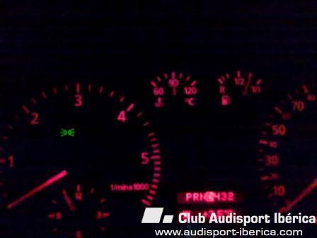

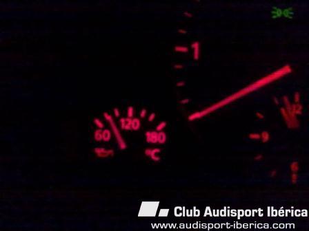

Todos decís que es el termostato yo quiero que así sea, pero lo e llevado a la audi y asta al mecanico le a extrañado ya que no funcione el aire acondicionado caliente y no tenga potencia pero el aire frio si, y con potencia. También que el aceite y el agua estén CALIENTES y ponga 60/65grados. Soy puñetero y cabezon pero bueno que si la semana que viene cambio termostato y espero que sea eso.

El aire acondicionado frio funciona con un compresor y tiene un radiador aparte solo para ello, es facil que funcione. el aceite si a 60/65º si está pero despues estará a 80 y tantos 100ºC te lo digo por experiencia. La referencia del mio está en el brico que hice, no se te olvide la junta que lleva

despues de un viaje largo por autovia a 110-120 con la calefaccion puesta, leyendo con el vagcom aceite 100º agua 95.2º. Y de noche...
