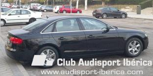

LuFA4 Publicado 17 de Enero del 2012 Autor Denunciar Publicado 17 de Enero del 2012 El coche es nuevo, por eso me gustaría mantener ese aspecto lo más posible. ¿Conocimientos? el de un usuario de a pie que nunca le ha dado una importancia excesiva a la limpieza, es decir cubito de agua, esponja y gamuza y el tunel de lavado si hay mucha prisa. Me gusta hacerlo mejor a mano, me relaja y puedo pensar mientras lo lavo. También te dejo alguna foto, pero repito es nuevo. Responder

RomuloTDI Publicado 17 de Enero del 2012 Denunciar Publicado 17 de Enero del 2012 Yo empezaria por comprar un buen jabon un guante de microfibras (tira la esponja -usala solo para las llantas si quieres- y huye de los tuneles de lavado y de las lanzas de asgua a presion) y vete pensando en un desengrasante para las ruedas y un cepillo para llantas por que por lo que se ve en las fotos tus llantas piden un buen lavado a gritos. Si has usado mucho tiempo/veces la esponja iria pensando en un pulido por que seguramente tendras swirls (microrrallazos en la laca de la pintura que afean el acabado final en dias en el que el sol le pega encima), supongo que los cristales tambien estaran pidiendo un buen tratamiento asi que hazte con algun lipiacristales que sea decente (yo te recomiendo InvisibleGlass, es de lo mejorcito que he usado jamas) por que los que venden por ahi (tipo Carrefour y grandes areas comerciales) no valen para nada (salvo contadas excepciones). Si quieres hacerte con buenos productos aprovecha el 15% de descuento que hace CarCarePassion a los foreros de ASI. Pon fotos de mas detalle para ver que tal esta de chapa/pintura y de interiores. Si tienes tapiceria de cuero vete buscando un tratamiento por que si no nutres el cuero con el tiempo se agrieta y acartona. s2. Responder
